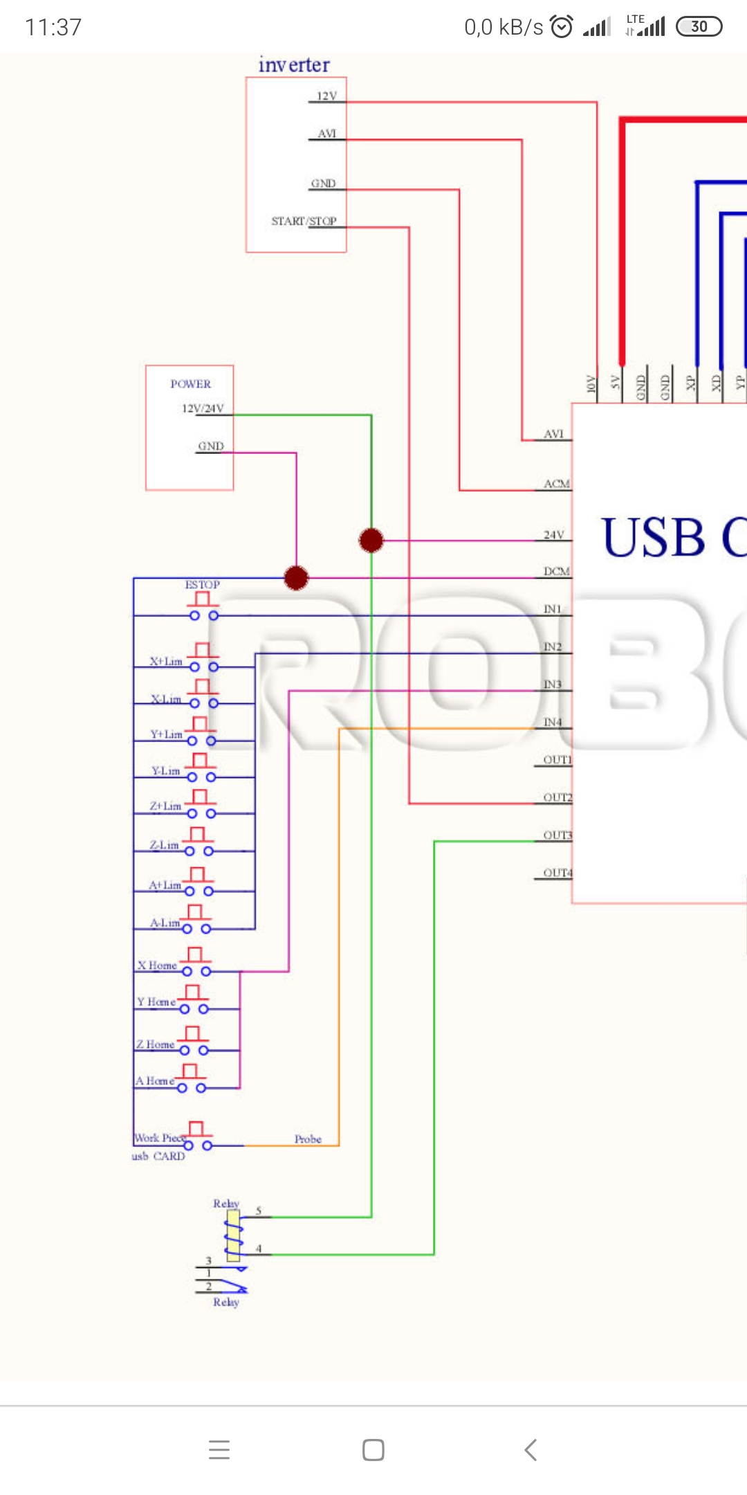

Buduję sobie właśnie swoją mini frezarkę. Jestem na etapie podłączania okablowania. Maszyna pracuje chińskim sterowniku tb6560 (ta niebieska płytka), bo akurat taką miałem... Jak wiadomo są tam tylko 4 wejścia (piny). Chciałbym mieć u siebie krańcówki po 2 na każdej osi i czujnik wysokości narzędzia. Czy da się podłączyć wszystkie krańcówki pod 1 pin tak aby w mach3 działały limity i bazowanie?
Ps. Będę kupował kable ekranowane do krańcówek, silniki na razie podłączyłem przewodami, które znalazłem w domu ze starej pralki dość grube, miedziane. Czy warto je również zamienić na ekranowane 4x0,5 albo 4x1mm²?

Tutej panie masz schemat od chinczyka tak jak jest u mnie i dziala.
