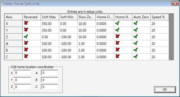

Mam problem. Zrobiłem swoją pierwszą maszynkę, przykręciłem krańcówki na osi X po lewej stronie, na Y na dole i na Z do góry. Wszystkie podłączyłem do jednego pina.
Ustawiłem w machu ten pin. Jak robię "ref all home", to najpierw oś Z wraca, jak natraf na krańcówkę, to następna jest oś Y,a po niej oś X.
Problem polega na tym ,że oś X kręci się w drugą stronę tzn oddala się od krańcówki home, a powinna iść w lewą stronę. Przy frezowaniu chodzą poprawnie wszystkie osie. Pozatym jak włączę "jog Machine" ,to oś X też poprawnie się przesuwa (jak nacisnę strzałkę w prawo to jedzie w prawo, a jak w lewo, to w lewo).
Dlaczego więc przy wracaniu do pozycji domowej jedzie w odwrotnym kierunku?c

Config >> Homing >> Homing direction
i po problemie :)

albo na szybko - jest menu do odwracania kierunków:
Motors Reversals
...co daje ten sam rezultat co "ptaszek" lub brak "ptaszka" na "Activ Low" od "Direction" danej osi

ale wtedy odwróci też dla pracy, a miał dobrze, tylko homing w drugą stronę...

vector11 pisze:ale wtedy odwróci też dla pracy, a miał dobrze, tylko homing w drugą stronę...
zgadza się... moje niedoczytanie :(

miałem podobny problem u siebie, wydaje mi się, że powinno to pomóc, u mnie zadziałało:
Config -> Homing/Limits -> "zaznaczony ptaszek" w Home Neg

Dziękuję bardzo Rambus to było właśnie to :-))
