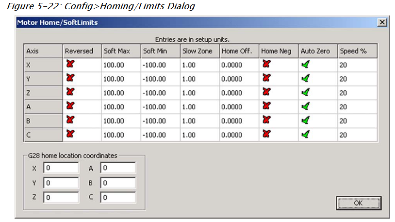

Cześć.
Czy jest ustawialny zjazd z krańcówki po bazowaniu "HOME".
Mechanizm najeżdża na krańcówkę, lekko się cofa ale nie wystarczająco aby wyłączyć krańcówkę (microstyk).
Próbowałem zmian w:
Home/limits - zmieniam wartość przy danych osiach "Home Off" ale nic się nie zmienia.
Jestem świeżak :)

Re: Mach 3 zjazd z krańcówki home
Post napisał: jasiekk7 » 14 wrz 2025, 22:15
To niemożliwe. W Mach home jest tak zrobiony, że jedzie do krańcówki. Jak ją załączy to wraca w drugą stronę aż ją wyłączy. Wtedy dopiero oś jest zbazowana.
Sprawdź, czy nie masz coś "poptaszkowane" inaczej w tym oknie

Udało się rozwiązać problem? być może to jest tylko złudzenie-tak jak kolega wyżej napisał -oś cofa się do momentu zwolnienia krańcówki; kolega sprawdzi w zakładce diagnostyka ( po prawej stronie stan sygnałów wejściowych). Krzysiek

Post napisał: vOOytas » 01 paź 2025, 21:26
Cześć.
Na razie nie zjeżdża wystarczająco z osi Y.
Muszę delikatnie popchnąć "most" żeby zjechał z krańcówki aby pozostałe osie zaparkowały :)
Jeszcze się pobawię. Niestety wiedzę mam skromną w tym temacie :)
