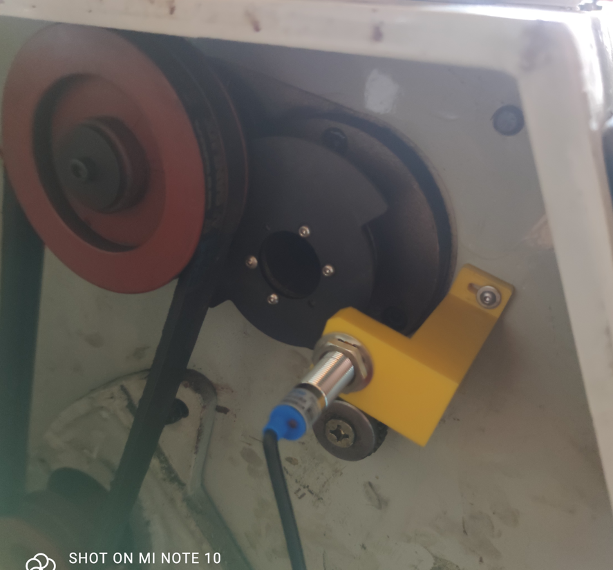

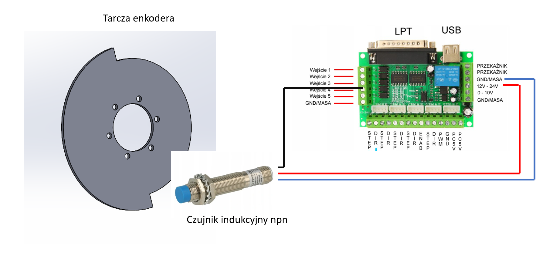

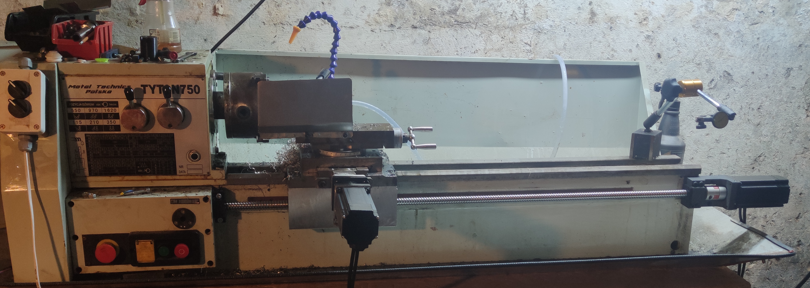

Cześć,
zmodyfikowałem tokarkę tytan 750 na maszynę cnc.

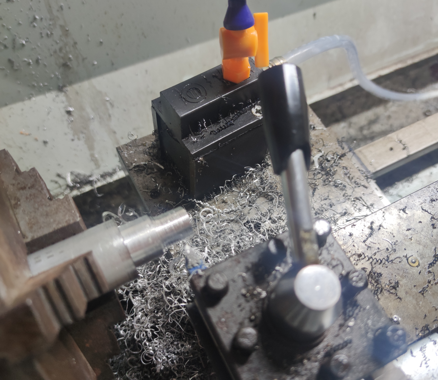

Wszystko ładnie śmiga oprócz toczenia gwintów. Skonfigurowałem zliczanie obrotów wrzeciona. Miałem już kilka podejść do tego. Ostatni próba to tarcza stalowa zamontowana na wrzecionie która wykrywa jeden obrót wrzeciona. Obroty zliczane za pomocą czujnika indukcyjnego NPN podłączonego pod płytę sterowniczą. Poniżej schematyczny rysunek z podłączeniem. Niestety tocznie gwintów nie wychodzi. Nóż ewidentnie gubi położenie względem kąta wrzeciona. Czy jest jeszcze coś w machu co może poprawić konfigurację?
Tokarka:
Efekt toczenia gwintu:
Zamontowany Enkoder:
tuxcnc
Posty: 9812
Re: Mach 3 turning - toczenie gwintów - konfiguracja
Post napisał: tuxcnc » 18 sie 2024, 12:49
fourfeeter pisze: ↑
15 sie 2024, 18:39
To zależy co masz na myśli.
Jeżeli to, że nie zaczyna tam gdzie się spodziewasz, to jest to normalne.
Natomiast jeżeli jest problem ze skokiem gwintu, to po prostu zbyt wiele wymagasz.
Toczenie na samym indeksie opiera się na założeniu, że prędkość obrotowa wrzeciona będzie stała i niezależna od obciążenia, co na lekkiej tokarce napędzanej małym silnikiem (szczególnie z falownikiem) jest trudne do osiągnięcia.

fourfeeter
Posty: 21
Rejestracja: 29 gru 2014, 11:51
Lokalizacja: Wrocław
Post napisał: fourfeeter » 19 sie 2024, 09:31
tuxcnc pisze: ↑
18 sie 2024, 12:49
fourfeeter pisze: ↑
15 sie 2024, 18:39
Po kilku przejściach noża już nie widać zarysu gwintu a zostaje sam walec. Z tego wniosek, że pozycja jest gubiona.
Czyli stabilizacja obrotów powinna pomóc. Myślę, żeby zastosować falownik z enkoderem do stabilizacji obrotów. Tyle, że nie mogę znaleźć takiego rozwiązania jeżeli chodzi o chińskie falowniki. Wiem, że maja takie rozwiązania SEW, czy Mitsubishi. Tyle, że to trochę drogie rozwiązanie jak na amatorską tokarkę.

tuxcnc
Posty: 9812
Post napisał: tuxcnc » 19 sie 2024, 15:34
fourfeeter pisze: ↑
19 sie 2024, 09:31
G33 to kod modalny, czyli działa do odwołania.
Implementacja polega na tym, że po wydaniu pierwszego kodu G33 sterowanie czeka na impuls z enkodera, ale potem już nie. (Tak przynajmniej jest w LinuxCNC, ale w Mach powinno być identycznie).
Czyli problem można rozwiązać "zabijając" kod modalny innym kodem modalnym.
Czyli robisz jeden przebieg G33, cofasz nóż na G0, dosuwasz na G1 i następne przejście znowu na G33.
Teoretycznie, wtedy przed każdym G33 sterowanie będzie czekało na impuls z enkodera i nóż powinien trafiać w nitkę gwintu.
Ja wiem, że to jest strasznie upierdliwe, ale powinno działać.
(Przeczytaj radelko-t105532.html może coś Ci się rozjaśni... )
Z Mach jest jeszcze taka heca, że on obsługuje enkoder o większej rozdzielczości, ale wykonany w nietypowy sposób. Tam jedna szczelina musi być dwa razy szersza od pozostałych. Oczywiście taki enkoder nie rozpozna kierunku, ale dokładność gwintu polepsza.
Co do LinuxCNC, to właściwym wyborem dla LPT jest enkoder 50 kresek (Chińczycy oznaczają P/R), maksymalnie 100.
Oczywiście ABZ i nie ma sensu łaszczyć się na AB bo jest dyszkę tańszy - nawet jeśli da się przerobić (co niektórzy tu opisywali), bo to wymiana przewodu, robocizna, no i może się nie udać...
