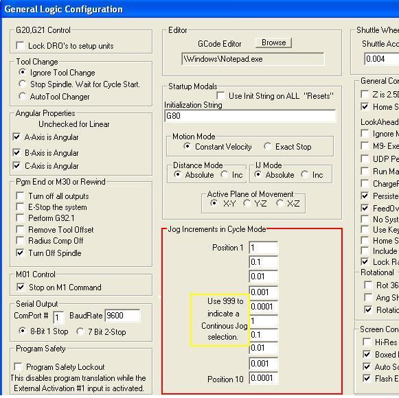

Witajcie mam pytanko odnoście głównych preferencji programu tam jest ustawianie kroku o co tam chodzi bo jeśli mam ustawione na 000 to maszyna łuki tnie na małe a jeśli na 999 to idzie płynnie czy dobrze rozumuje te ustawienia jeszcze nie sprawdziłem bo nie mam kiedy czekam na odp

djjaroo pisze:Witajcie mam pytanko odnoście głównych preferencji programu tam jest ustawianie kroku o co tam chodzi bo jeśli mam ustawione na 000 to maszyna łuki tnie na małe a jeśli na 999 to idzie płynnie czy dobrze rozumuje te ustawienia jeszcze nie sprawdziłem bo nie mam kiedy czekam na odp
000 i 999 to błędne wartości... aczkolwiek - z Twojego postu wynika, że 999 jest bliższe prawidłowej
Zakładka Motor Tuning and Setup okno Steps per Wartość wpisujesz w zależności od ustawienia sterownika (pełen krok, pół kroku, mikro...) oraz skoku śruby.

tak dokładnie ale to są ustawienia maszyny czyli ilość kroków na sterowniku : przez skok śruby ale nie o to mi chodzi tylko zakładka General Logic Configuration w opcjach Jog Increments in Cycle Mode
bez tytułu.JPG (80.4 KiB) Przejrzano 1370 razy

Wcisnij TAB, i tam na środku masz przycisk Step. Jak bedziesz nim przyciskał, to wartości ww DRO Step beda sie zmieniać kolejno tak jak to zdefiniowałeś w tej ramce w General Config.
Teraz jak masz juz zdefiniowane takie jak potrzeba, to naciśnij strzałkę ktorejkolwiek z osi ale z Ctrl, wtedy os przesunie sie o wartosc z DRO Step.
Jezeli masz np. Shuttle Wheel, czyli encoder z korbką to mozesz ustawiac step dla pojedynczego impulsu enkodera. Tyle.
