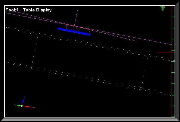

mam problem z ładowaniem się plików mianowicie ładują się ponad obszarem osi z.
Co dziwne ten sam plik czasem załaduje się prawidłowo i daje się uruchomić (sporadycznie)
Frezarkę kupiłem od producenta skonfigurowaną jednak coś jest nie tak a serwis telefonicznie nie potrafił usunąć problemu i ostatecznie pewnie będzie potrzeba przyjazdu tegoż serwisu.
Może ktoś spotkał się z takim problemem i zna rozwiązanie? Maszyna stoi i nie zarabia a moja frustracja narasta.

Przyślij kolego g kod to ja sprawdze u siebie bo to może coś z nim jest nie tak.

Proszę , ten plik działał i został wyfrezowany w ramach testów. Teraz nie ładuje się poprawnie jak i inne które działały a teraz nie.

Ja miałem podobny problem , i pomogła komenda G90.1 w programie na poczatku .

jeszcze raz. TXT zamienić na CNC

Spróbuj tak jak napisałem dodać na początku G90.1 ja na tym sterowniku miałem podobny problem z wyświetlaniem.
Co do kodu twojego to sprawdziłem na maszynie bo akurat fedruje ale tutaj mam Mach3 + smoothstepper po Lanie który wyśmienicie śmiga od kilku tygodni .

zrobiłem jak napisałeś ale nic się nie zmieniło

Może na innym pc uruchom.

Kolego sprawdź w zakładce offsets czy załącza się za każdym razem ten sam offset roboczy, ponieważ w Twoim gkodzie nie ma jednoznacznego wyboru.
Spróbuj dołożyć to:
G90 G17
G80 G49 G40
G54
G91 G28 Z0
G90
M01
Może pomoże...

A jak u ciebie wygląda ten program u mnie nie mqa problemu
