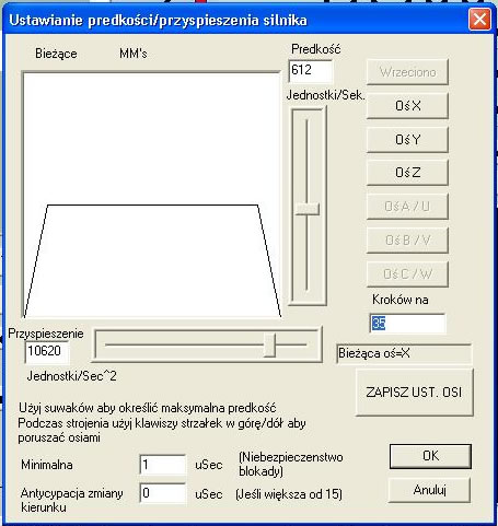

Przerobiłem maszyne Knuth ze sterowaniem SYMA 300 na sterowanie Mach 2 z PC.
mam problem i nie wiem gdzie mogę znaleźć ustawienia dla posuwu G0.
Jeśli ktoś wie to proszę o podpowiedź.

Ustawione maksymalne wartości prędkości dla poszczególnych osi będą jednocześnie prędkościami G0. Zawsze kiedy się pojawi komenda G0, osie będą poruszane z maksymalnymi ustawionymi parametrami przy konfiguracji osi ( dla poszczególnych osi)

Post napisał: rafkwie1 » 14 sty 2011, 12:51
dzieki za zainteresowania.
Nie wiem czy dobrze myślę ale wychodzi mi cos takiego :
1 krok na moim silniku to 0,0125mm/krok
Max. posuw Vf=1600mm/min
Ilość kroków na 1 obrót =80
0,0125mm/krok x 1600mm/min = 20 jednostek/sek.
Dobrze kombinuje ??
Przykładowe zdjęcie.
