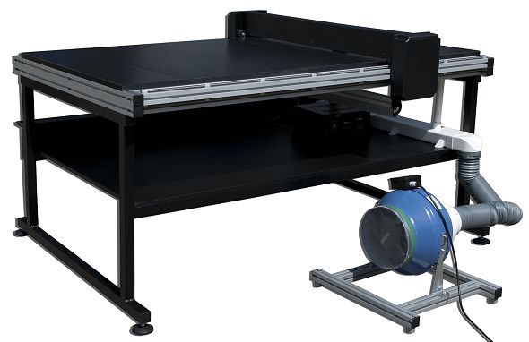

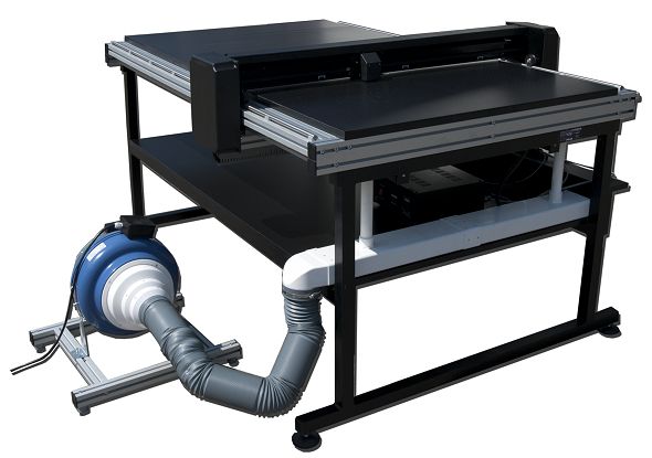

Spieszę donieść, iż wykonałem właśnie drugą wersję mojej konstrukcji plotera tablicowego - tnąco-rysującego. Nazywa się TABLECUT 2 i podobnie, jak w poprzedniej konstrukcji ma pole pracy 1000x1500 mm (stół 1020x1800).
Poprzednia konstrukcja była opisywana w wątku: https://www.cnc.info.pl/topics76/ploter ... t17450.htm
W stosunku do poprzedniej konstrukcji maszyna została znacznie przebudowana. Oto opis zmian, jakie nastąpiły:
1. Zamiana konstrukcji stołu - kompletnie inaczej rozwiązałem stół podsysowy i sposób realizacji podciśnienia. Stół jest w konstrukcji "sandwich". Jak poprzednio są 2 sekcje ssące, ale otwory są mniejsze i gęstsze, co nie przeszkadza, że przy wycinaniu odpowiednio małych elementów trzeba zastosować dodatkowe trzymanie materiału. Inne jest także pokrycie stołu - zrezygnowałem z mikrogumy na korzyść spienionego PCV.
2. Zmiana konstrukcji prowadnic i prowadzenia bramy.

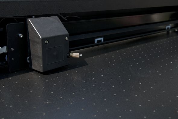

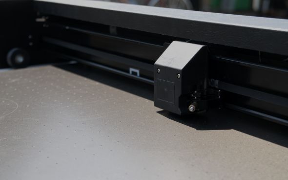

3. Zastosowanie zupełnie innej karetki - teraz bazuję na karetce, która jest kopią tej z ploterów Mimaki - aluminiowy odlew + łożyska wzdłużne na szlifowanych wałkach stalowych. Bardzo stabilna i mocna konstrukcja. Dodatkowo - dzięki obniżeniu bramy - karetka pracuje znacznie niżej, co implikuje znacznie mniejszy moment gięcia głowicy tnącej.
4. Zastosowanie nowego systemu sterowania ze specjalnie zaprojektowanym sterowaniem mechanizmem opuszczania głowicy tnącej.
5. Zastosowałem wentylator kanałowy do wytwarzania podsysu stołu.
6. "Podrasowane" oprogramowanie STEP2CNC 2.0 wersja dla ploterów tablicowych.
Próby z kartonem 1.5 mm grubości wypadły znakomicie - cięcie na 2x - jakość krawędzi bez zarzutu. Próby na zwykłych foliach i cienkich foliach poliestrowych (PET) - także. Niebawem próby na bardzo twardych i grubych PET i poliwęglanach.
Zdjęcia poniżej.

LYNX TABLECUT 2 - od tyłu
LYNX TABLECUT 2 - widok od przodu
Karetka
Karetka i stół
