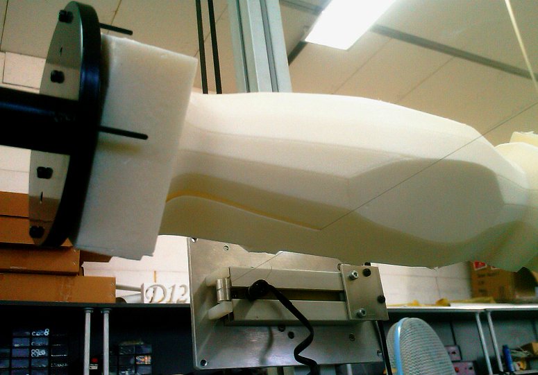

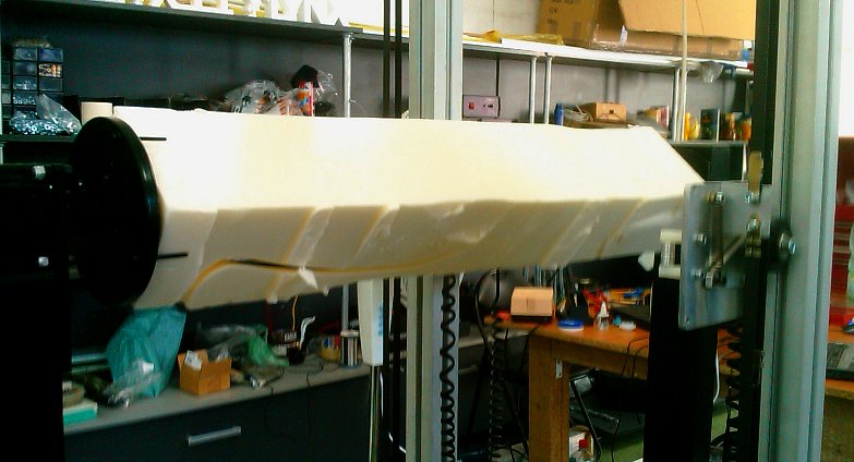

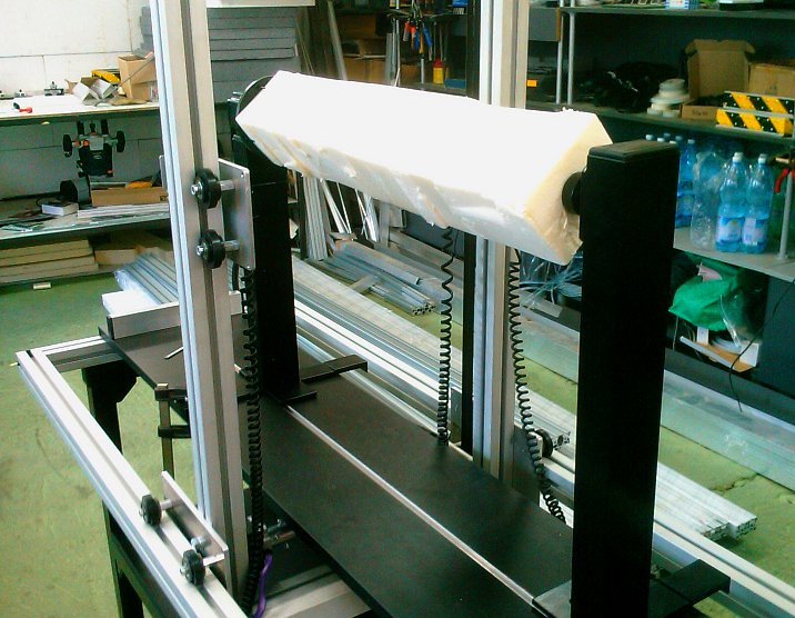

Witam Kolegów,
Właśnie skończyliśmy prace nad osią obrotową. Pierwsza próba wyszła całkiem fajnie (szkoda, że nie miałem odpowiedniego kawałka materiału do zdjęć). Tak czy owak kilka zdjęć zamieszczam. Oczywiście odpowiednią opcję dorobiłem do STEP2TERM (czyli STEP2CNC w wersji dla moich termików). Opcja działa tak: rysujemy w eduCADzie lub np. w Corelu krzywą, tworzącą zarys boczny bryły obrotowej. Wysyłamy do plotera. Opcja współpracy z osią obrotową jest taka, że podaje się tylko ile boków ma mieć ten wielobok, który tworzymy. I tniemy... Minimalna ilość boków - 2, maksymalna - 3600.
Na zdjęciach przykładowa kolumienka - figura 16-ścienna.
Na YouTube wrzuciłem dwa filmiki - niestety zrobione komórką (za jakość przepraszam).

Czy maszynka w dojazdach może poruszać się szybciej?
Piotr Rakowski
Posty: 2173
Post napisał: Piotr Rakowski » 07 lip 2009, 05:51
Oczywiście. W STEP2xxx prędkości dojazdów, pracy i pracy ręcznej są oddzielnie ustawiane. Na filmie praca jest prędkością 270 mm/s, dojazd 660 mm/s. Można go spokojnie przyspieszyć nawet do 3000 mm/s. Sprawdzałem to wielokrotnie.
