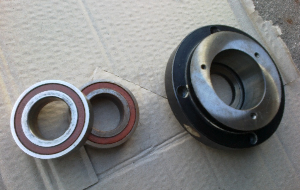

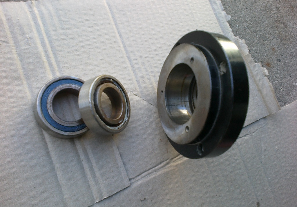

ambrosius
Posty: 213
Rejestracja: 01 paź 2008, 20:47
Lokalizacja: Wielkopolska
Post napisał: ambrosius » 20 wrz 2015, 18:13
Po rozebraniu dołu jest tak jak na zdjęciach, czyli jedno łożysko to u góry (jak wrzeciono jest uchwytem w dół) było bez uszczelniacza, a drugie miało w środku niebieski uszczelniacz, a pozostałe są czerwone. Czy te rzeczy mają jakieś znaczenie czy to czysty przypadek?
