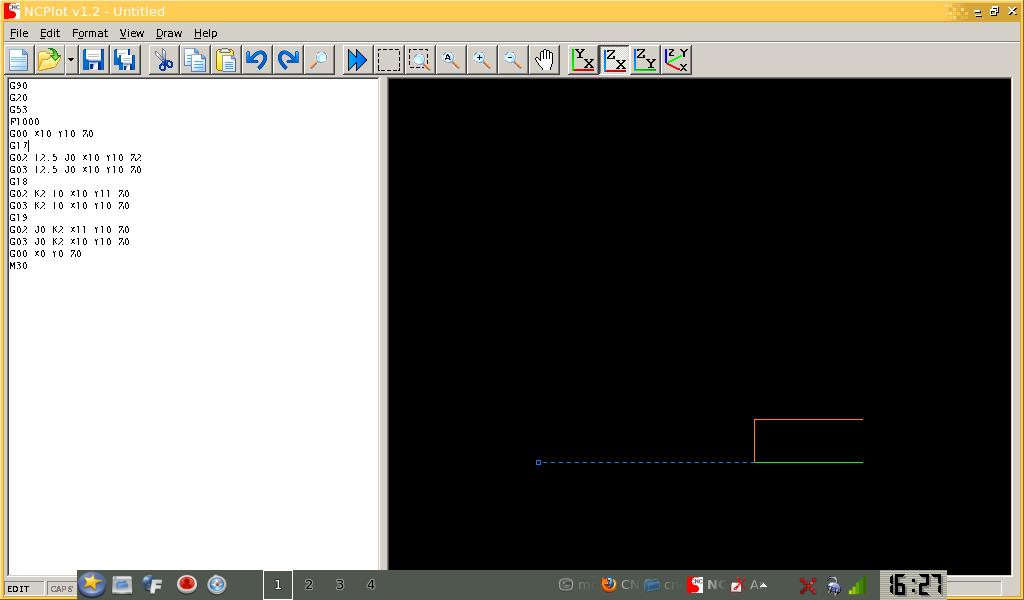

Po wprowadzeniu powyższego fragmentu kodu i zasymulowaniu go w NcPlot 1.2 w płaszczyźnie ZX nadal mi nie chce wyjść okrąg :sad:
Chyba że może coś źle patrze w załączniku umieszczam zrzut ekranu z działania NcPlot

Post napisał: pltmaxnc » 04 maja 2010, 19:13
Uprościłem go max.
G20
G53
F1000
G00 X10 Y10 Z0
G17
G02 I2.5 J0 X10 Y10 Z0
G18
G02 K2 I0 X10 Y10 Z0
G19
G02 J0 K2 X10 Y10 Z0
G00 X0 Y0 Z0
M30
wykonuje okręgi w płaszczyznach xy, xz, yz
Jeżeli któryś z okręgów nie będzie widoczny na Twoim symulatorze to zapuść pod Mach'em , widać wszystkie trzy
