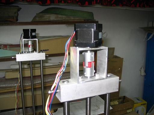

Może ktoś by się poświęcił dla ludzkości i wkleił/ pochwalił się/ jak poprawnie należy zamontować łożyska, najlepiej ze zdjęciami, może rysunkami, jednej osi. Przecież macie jakieś rysunki 3 D, tylko jedną oś..

gdzie są?? myślisz że nie szukałem?? maszyn to tu nie brakuje..chodzi mi o samo łożyskowanie, adjęcia które by to w miarę dokładnie pokazywały, cała moja wiedza opiera się na forum...

Masz tu prosty przykład ułożyskowania śruby napędowej.
Czerwone łożysko podwójne skośne (znajduje się od strony silnika), szare zwykłe jednorzędowe.

Pozwolę sobie wkleić zdjęcie jednego z forumowiczów. Planuję podobne rozwiązanie. I mam pytanie
1.jak w takiej sytuacji zamontować łożysko podwójne skośne w obudowie, rozumiem że od strony kielich się nie da czyli od dołu, dobrze myślę?
2 Jeżeli chciałbym zamontować dwa łożyska pojedyncze w obudowach, to muszę zamontować od góry /brak miejsca, kielich/ i od dołu, tu nie ma problemu

Zamontuj tak jak Ci wygodnie, a że od strony silnika trudniej to rozegrać, to widać po konstrukcjach.
Jak jest zamontowane te z fotki trudno powiedzieć. Najlepiej zapytać autora w/w zdjęcia.
