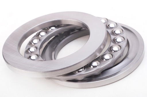

Podłączę się z moim pytaniem.
Czy od strony silnika można by zastosować prostą oprawę z dwoma zwykłymi łożyskami oporowymi tego typu?
Z drugiej strony zwykłe łożysko kulkowe.
Na śrubę nie działają praktycznie żadne siły promieniowe więc chyba zdało by to egzamin?
Łożyskował ktoś tak śruby we frezarce do stali?
