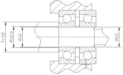

Myślę nad ułożyskowaniem śruby trapezowej i zastosuje rozwiązanie jak w blokach łożyskujących czyli dwa łożyska kulkowe skośne w układzie "X", po nałożeniu łożysk na średnice fi12 ma sie z jednej strony oprzeć o gwint, między łożyskami podkładka (żeby nie było luzu bo wewnętrzne pierścienie są węższe niż zewnętrzne), następnie drugie łożysko i wszystko dokręcone nakrętką M12 (tą z plastikiem na gwincie przeciwko odkręceniu sie). I tu sie pojawia pytanie co do rozmiaru łożyska pod śrubę, ich zablokowanie itd... Mam nadzieje że wiadomo o co mi chodzi, jeśli nie to coś naszkicuje (wybaczcie, nie jestem jeszcze doświadczonym mechanikiem :wink: )
I tak:
Jakie łożysko do jakiej śruby? Mam Tr 18x4 i widze że "standardowe" zakończenie to fi12. No dobra, rdzeń ma 12,6 ale czy to wystarczy na oparcie łożyska wzdłużnie? Z jednej strony troche gwintu przytrzyma ale z drugiej gdzie go nie będzie łożysko nie będzie się miało o co oprzeć... tak mi sie wydaje... do tego dochodzi promień zaokrąglenia wewnętrznego pierścienia łożyska który sprawi że łożysko może krzywo siąść (tak mi promotor powiedział). A tak przy okazji - jakie ma być pasowanie na śrubie pod łożysko? (tzn. co powiedzieć tokarzowi? :mrgreen: )
To sie tyczy śruby Tr18x4 gdzie rdzeń to 12,6 a do Tr16 też standardowe zakończenie to fi12 a tam rdzeń ma przecież tylko 10,8. To ja już nie wiem jak to sie ma trzymać.... Dla Tr16 jest zakończenie z "wzorkiem" pod łozyska? :lol: chyba że coś mi umknęło w tym całym łożyskowaniu śruby.
Wzoruje się na zdjęciu:

Nie ma potrzeby stosowania łożysk skośnych bo obroty są niewielkie. W zupełności wystarczą zwykłe łożyska (one także przenoszą obciążenia wzdłużne) albo kombinację łożysko zwykłe i oporowe. Najlepsze są łożyska specjalne do śrub dwurzędowe skośne z dzielonym pierścieniem wewnętrznym ale cena odrzuca :mrgreen:

Napisałem łożyska, pasowania standartowe z tym że między łożyska na pierścieniu zewnętrznym trzeba zastosować przekładkę. Obsada łożysk musi zapewnić zacisk pierścieni zewnętrznych np. dokręcany dekielek który dociska pierścienie zewnętrzne łożysk.

Czy koncepcja wg. załączonego rysunku jest dobra? Pierścienie zewnętrzne łożysk będą z jednej strony zablokowane obudową z drugiej dociskane do niej (nie narysowałem tego), tak samo śruba - pierścienie wewnętrzne łożysk będą ściśnięte przez śrubę od strony gwintu oraz nakrętkę M12 z drugiej strony.
Po co między zewnętrznymi pierścieniami przekładka? Jeśli mówimy o tej samej koncepcji co na rysunku....

No i tak to ma wyglądać. Przekładka między pierścieniami zewnętrznymi łożyska jest konieczna dla skasowania luzu nakrętką.

Kolego Alz prosze nie wprowadzać złych rozwiązań ponieważ pomiedzy łożyskami nie powinno być żadnych pierścieni dystansowych .Łozyska na rysunku założone poprawnie a luz pomiedzy łożyskami skasowany zostanie po dokreceniu nakrętki ( nie narysowane)na pierścieniu zewnetrzym .Natomiast nakretka M12 słuzy tylko do zamocowania śruby.

Poczytaj całość. Pisałem że nie ma konieczności stosowania łożysk skośnych i można je zastąpić łożyskami zwykłymi z naciągiem wstępnym, a w związku z tym że zespół dwóch zwykłych łożysk nie wykasuje luzu przez ścisk proponowałem pierścień dystansowy. Swoją drogą nie wszystkie łozyska skosne nieparowane mogą być zestawiane w układach x lub o i nalezy to sprawdzić w katalogach producenta.
