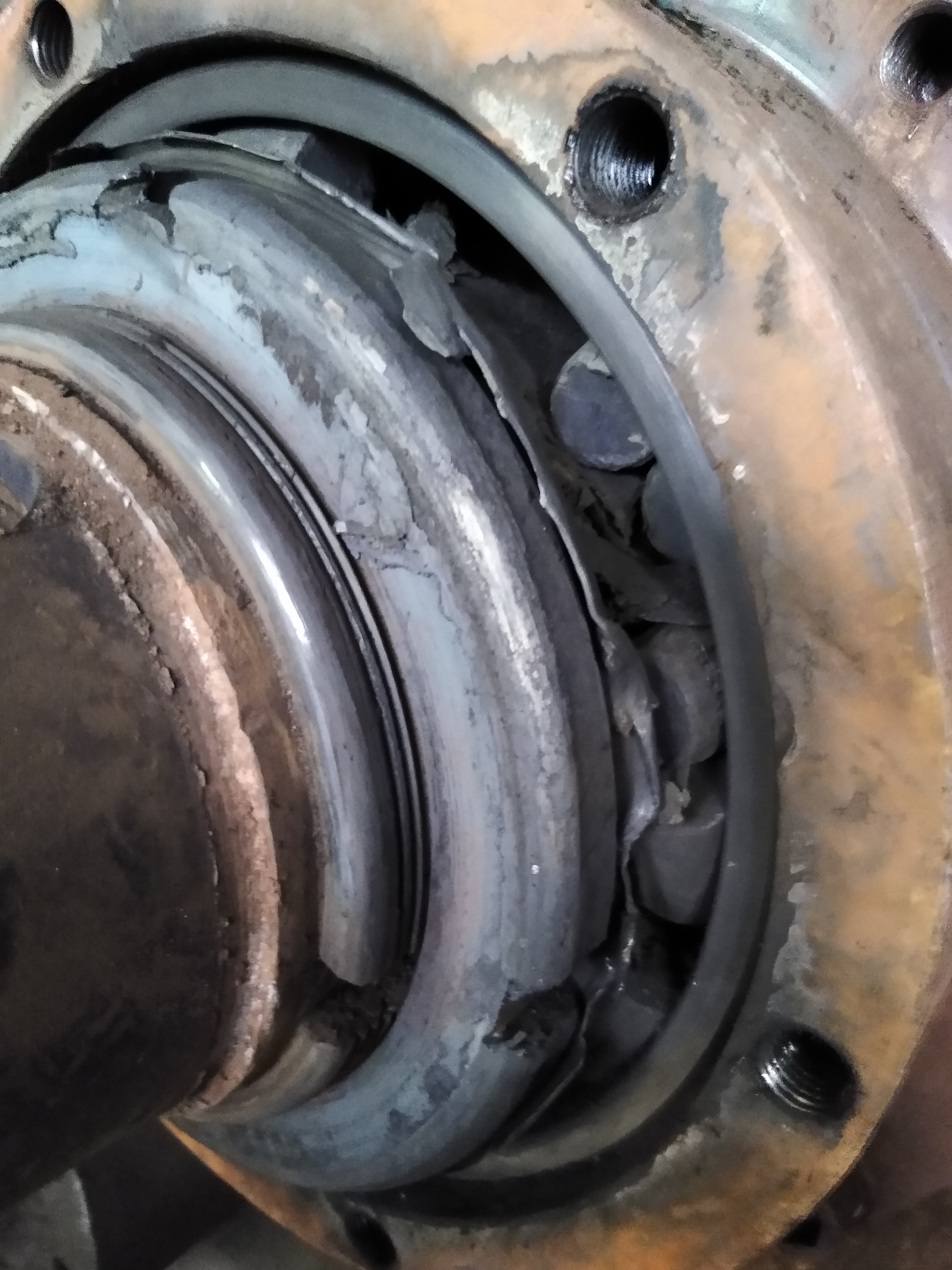

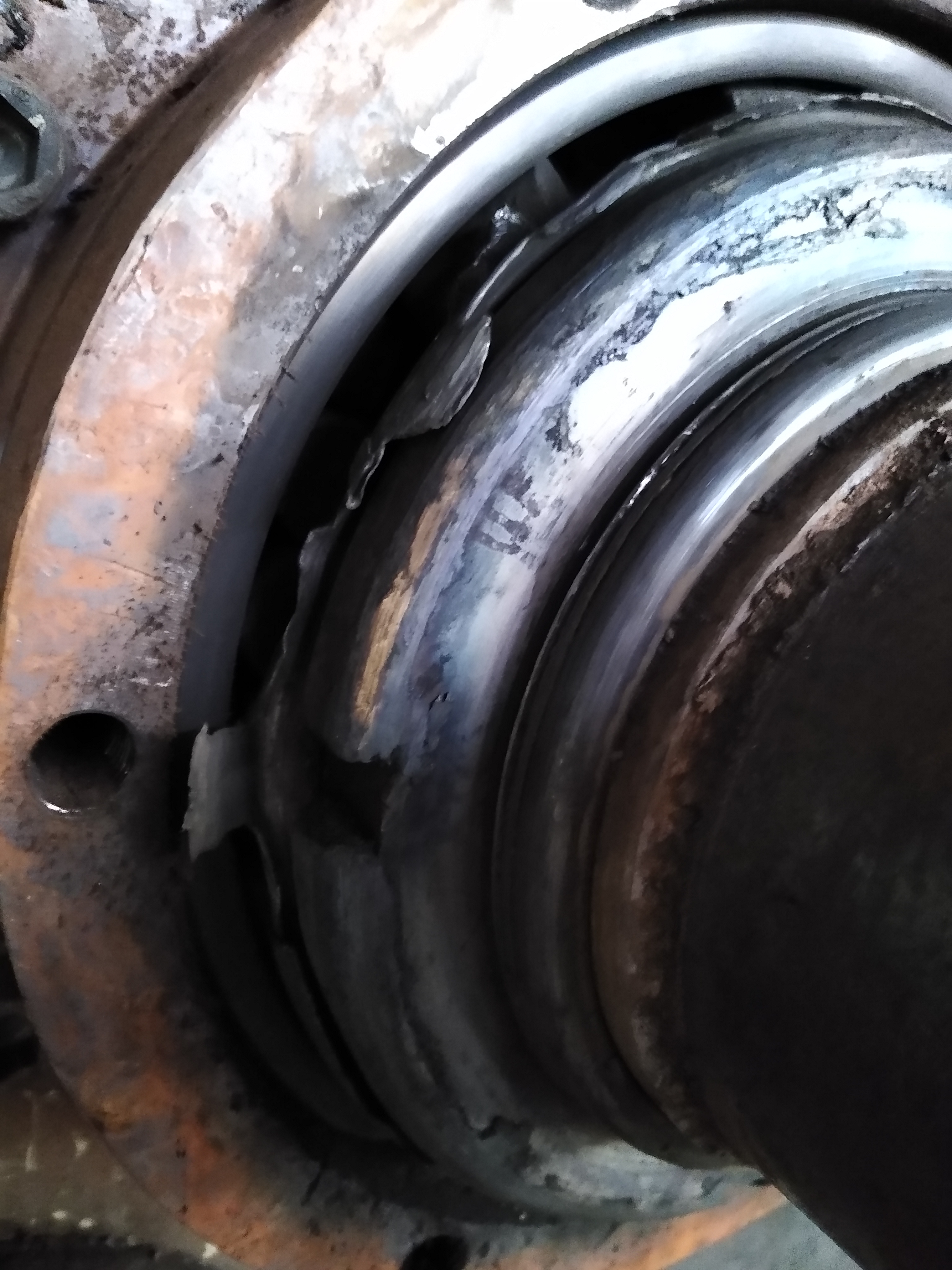

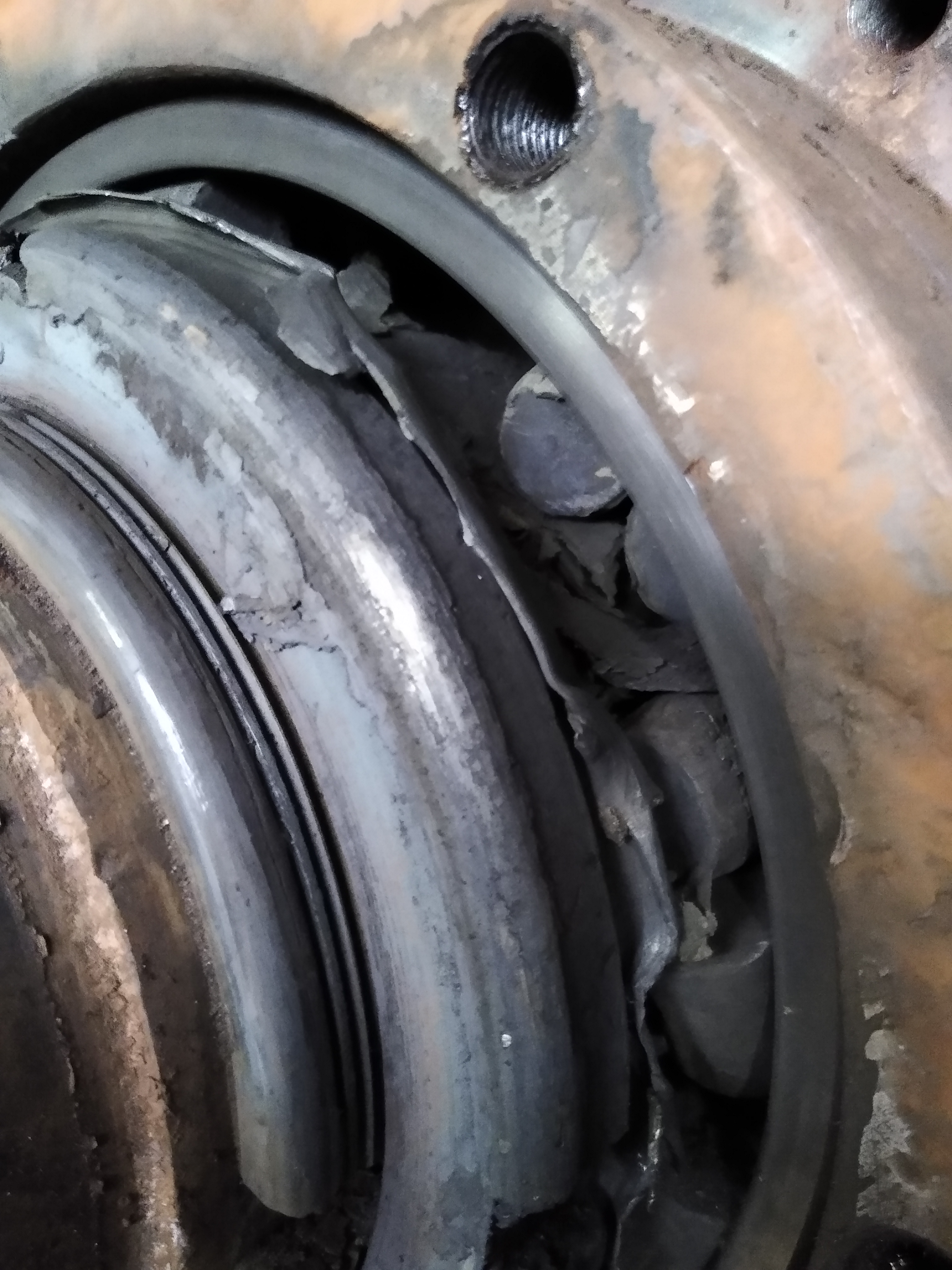

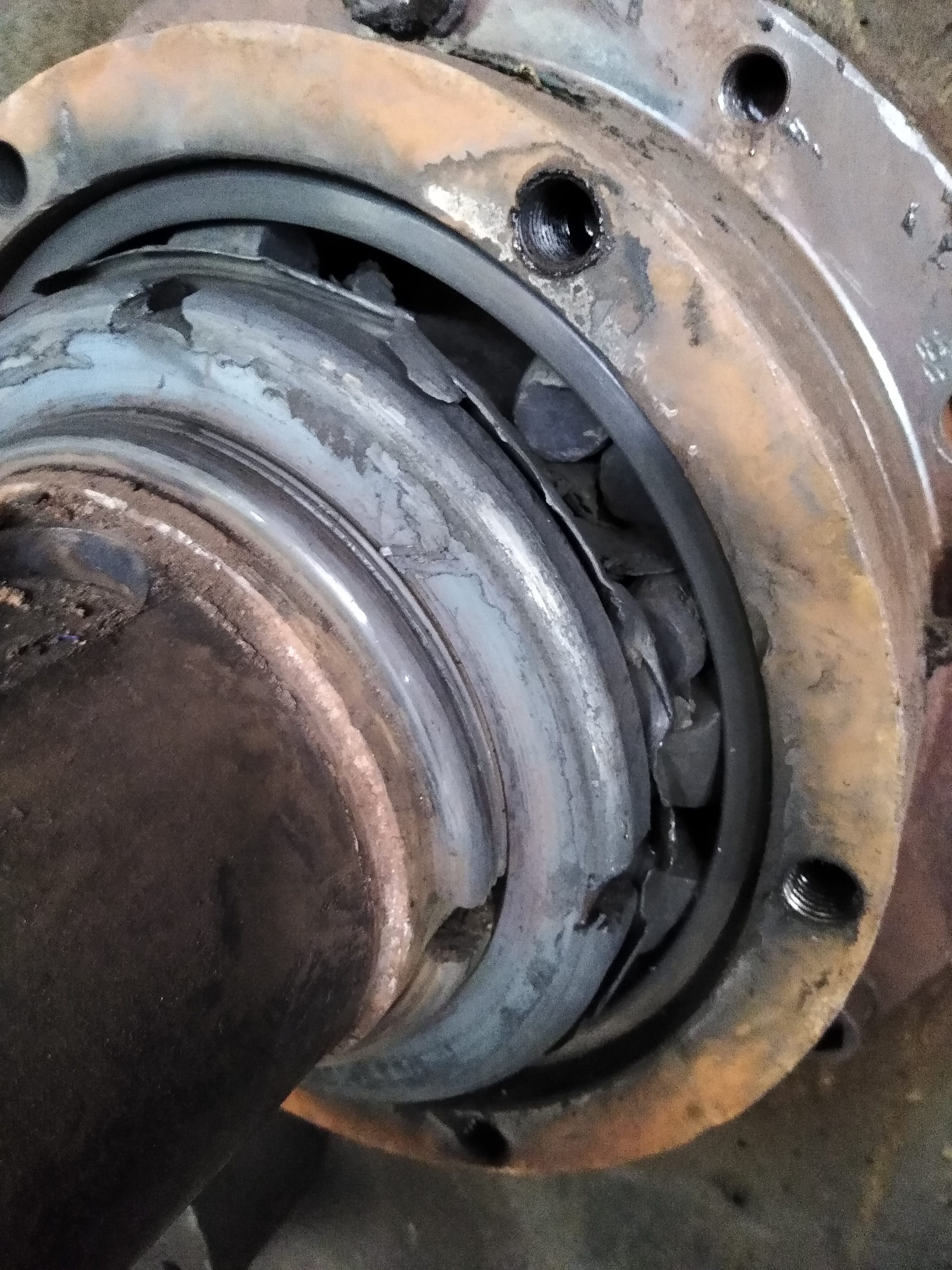

Witam ponownie .
Piszę po około mięsiącu od ostatnich wydarzeń.. :)
Tyma razem porobiłem zdjęcia uszkodzonego kolejnego łożyska.. kolejnego ,nawet trochę pochodziło :)
Mechaniki zachodzą w głowę co jest nie Hallo???
Widać ,że temperaturka tam była.....
Ciężko po tym coś odkręcić i zdemontować
Ja też...
prosteiszkuteczneWynalazki
Posty: 707
Rejestracja: 05 cze 2019, 17:00
Re: Łożysko z tuleją wciąganą.
#25
Post napisał: prosteiszkuteczneWynalazki » 02 lip 2021, 18:57
Zatarło się i tyle.
Za mocno napięte łożysko / brak oleju smaru.
Zmień mechaników 😂
sebik1976
Posty w temacie: 8
Posty: 9
Rejestracja: 02 cze 2021, 18:16
#26
Post napisał: sebik1976 » 02 lip 2021, 19:33
za mocno sciągnięte czyli?
tuleja za mocno dociągnięta?
smaru jest dosc
smarowanie poprzez przewod wyprowadzony z kalamidki na zewnątrz maszyny.
teraz po otwarciu pokrywy wysypał się proszek czrny czyli spalony smar.
podobno iskry leciały

Jakie obroty ma ten wał i jakie obciążenie na nim "wisi? Czy łożysko od strony wewnętrznej jest zabezpieczone jakimś uszczelniaczem?

Post napisał: prosteiszkuteczneWynalazki » 03 lip 2021, 13:49
sebik1976 pisze:
02 lip 2021, 19:33
smaru jest dosc
Za mocno dokręcone /napięte.
Tak samo jak łożysko stożkowe jak za mocno dokrecisz nakrętkę to stawia duży opór , staje dęba i się zaciera.
To samo tutaj.
Dokreć te łożyska tak by lekko się kręciły , nawet zostw lekki luz.
pukury
Posty: 7618
Lokalizacja: kraków
#30
Post napisał: pukury » 03 lip 2021, 14:23
Hej.
Warto by zobaczyć jak to jest - w całości - łożyskowane.
Generalnie powinno być tak - po jednej stronie wał jest podparty ( tu ma mieć luz ) - a po drugiej
ustalony osiowo .
Wtedy obciążenia od sił osiowych ( np. nagrzewanie ) nie " idą " na całość.
To podstawy łożyskowania długich wałów.
A jak to jest u was ? - co gdzie i jak ?
