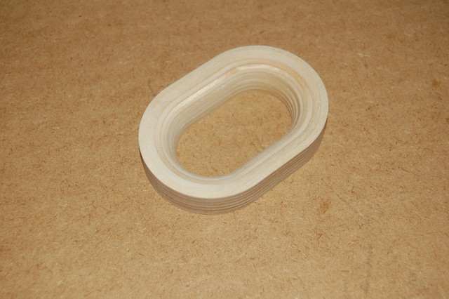

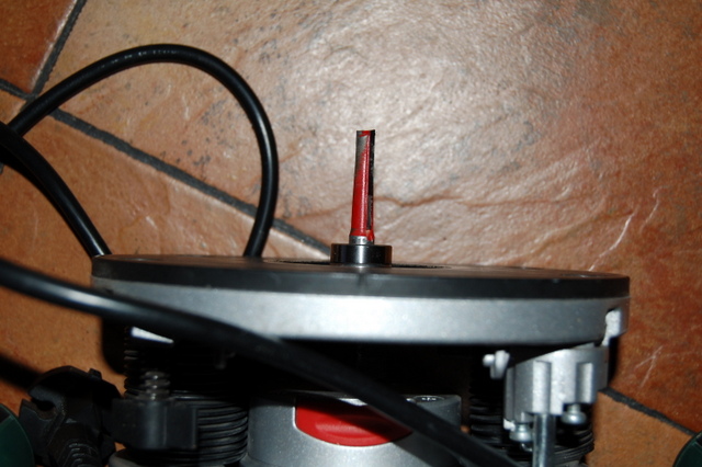

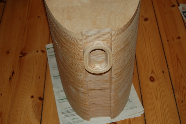

Muszę zrobić parę otworów w sklejce frezarką górnowrzecionową według szablonu.

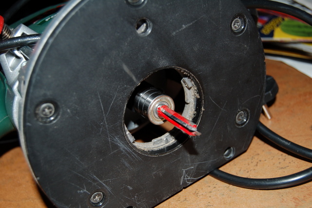

Na razie założyłem na frez 3 łożyska, które akurat miałem, ale w dalszym ciągu latają do góry i na dół po frezie 8mm, zależnie ile freza wystaje i się na ostrze zsuwają.
Czym takie łożysko można zablokować na okreśonej wysokości, żeby nie latało w górę i w dół?
Przyklejić nie chcę, bo muszę je na różne wysokości ustawiać, żeby otwór w kilku przejściach zrobić na wylot.

Powiem szczerze,że takiego patentu jeszcze nie widziałem..:) Ale jeśli już kolega w ten sposób, to może wepchnąć frez głębiej w tuleje tak aby łożysko oparło się o ostrze od góry...i nie będzie latać ....

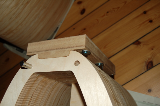

Mam takie coś

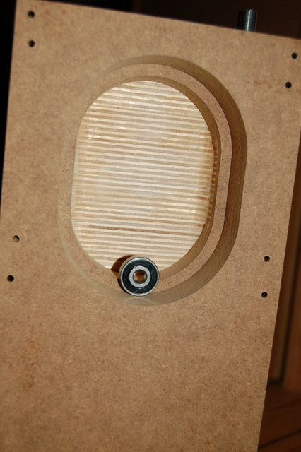

I musze wyciąć na to otwór w takim czymś

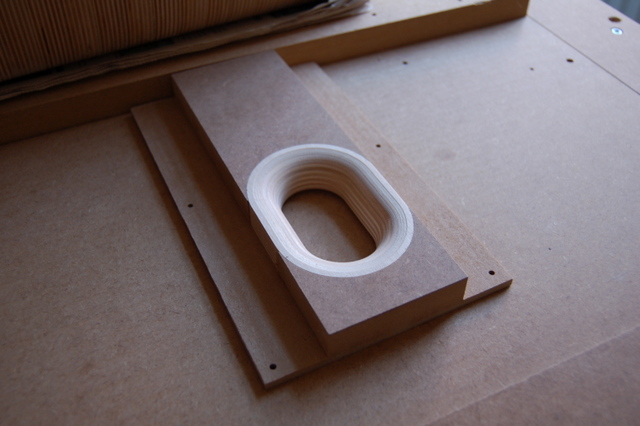

Więc zrobiłem szablon, który ma otwór na wymiar i pasuje w to wycięcie
Środek łożyska pasuje na frez 8mm więc wytnie na wymiar
Łożysko tylko trochę wystaje, a że wycięcie jest dość głęboko, muszę frez wysunąć i łożyska zaczynają latać

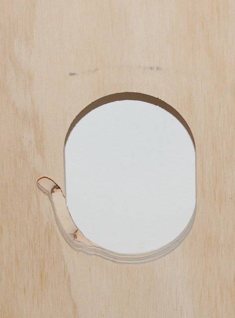

Tu pierwsza próba i łożysko wyślizgnęło się nad szablon
Tak w ogóle to chcę tylko jednym łożyskiem to robić a nie trzema, dlatego chcę je jakoś przymocować.

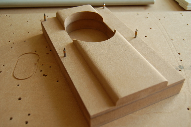

Stosuje sie też stopki (zamiast tego przykreconego plasitiku) do frezarek górnowrzecionowych z wypuszczeniem.Foto czerwona linia... srednica wypustki równa srednicy ttwojego łozyska i jedziesz :)

Może dałoby się zaadoptować łożysko z poszerzonym wewnętrznym pierścieniem i wkrętami dociskowymi, tzw. samonastawne, ale tych chyba mniejszych niż 12mm nie robią.
Edit:
Albo zrobić szerszą tulejkę z śrubami dociskowymi pasującą na frez i do niej przykleić czy w inny sposób zamocować łożysko.

Właściwie to mam ochotę spróbować tej stopki, dzięki dzisiejszym przygodom z łożyskami.
