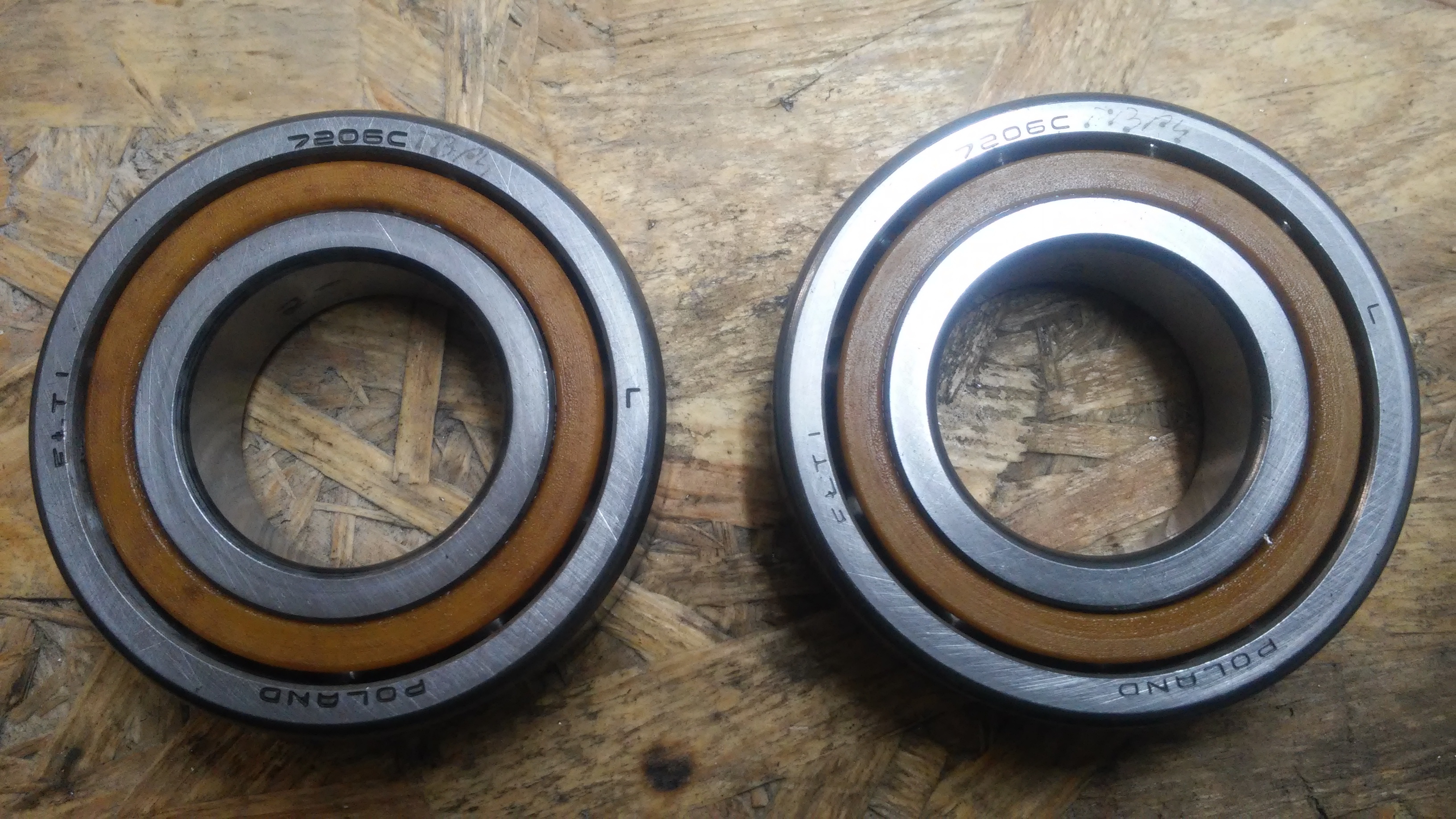

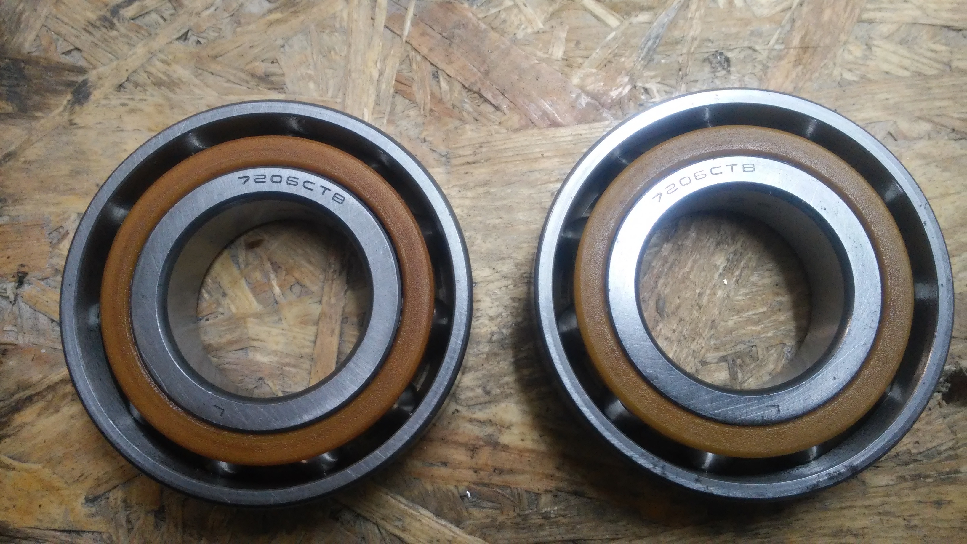

Proszę kolegów o pomoc w ocenie łożysk widocznych na zdjęciach.
Chciałbym wykorzystać je do budowy wrzeciona frezarki napędznego silnikiem 1.5kW za pomocą pasa.
Moje pytanie czy te łożska mogą pracować w układzie "O" ścisnięte do siebie,
czy jednak muszę zastosować tulejki wewnętrzne i zewnętrzne w celu skasownia luzu osiowego, oraz jak ten luz określić?

Są trzy rodzaje ułożyskowanie wrzeciona na łożyskach kiedy wyobrażalne stożki przecinają się:
-na środku (czyli stykają wierzchołkami): skutki wzdłużnych i poprzecznych odkształceń cieplnych znoszą się i nastawiony luz pozostaje zachowany,
-przecinają się ponad osią: jeżeli wierzchołki toczne przecinają się, na luz wpływa silniej odkształcenie poprzeczne niż wzdłużne i ulega on zmniejszeniu,
- przecinają się: jeśli stożki toczne nie przecinają się i ich wierzchołki toczne nie leżą w jednym punkcie, to silnie oddziałują odkształcenia wzdłużne i następuje powiększenie luzu.

Przedstawione przez Ciebie łozyka nie są parowane. Nie licz na wiecej niz 2-3 tys obr/min.
Zeby skasowac luz musisz zastosowac tulejki.

Post napisał: wladi » 27 lut 2015, 14:08
Dziękuję za szybkie odpowiedzi. Liczyłem że na tych łożyskach uzyskam 5 tys obr/min, no cóż życie i praktyka weryfikuje wstępne plany.
Do kolegi Dudi1203 , te tulejki jakiej długości powinny być, ja planowałem 10mm, najważniejsze jest jednak jaka powinna być różnica długości pomiędzy wewnętrzną a zewnętrzną?

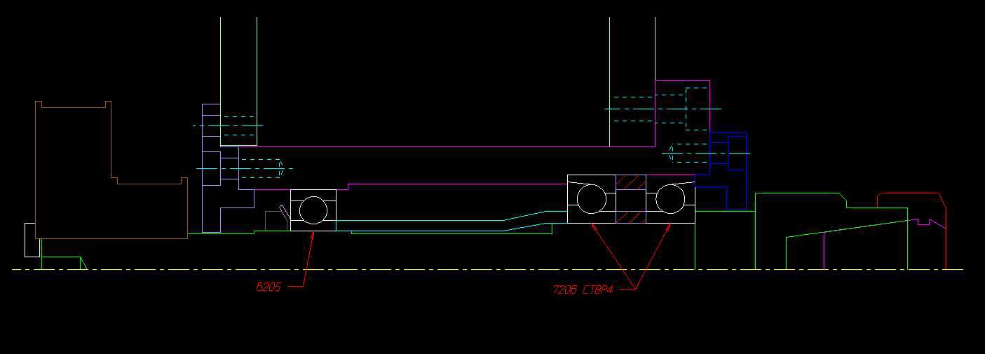

Ja buduję wrzeciono na nieparowanych łożyskach z pierwszego postu, wrzeciono będzie wolnoobrotowe (kolega Dudi1203 napisał że łożyska max 3 tyś obr/min) liczę na 4 -5 tyś obr/min.
Łożyska FŁT nie znalazłem o nich w internecie informacji, nie wiem jak dobrać długość tulejek, czy na wyczucie?
wstępny projekt jest taki

Długość tulejek dobierasz ,w zależności od tego co chcesz osiągnąć. Im dłuższe tym sztywniejszy układ. Wazna jest równoległość . Zalecają max 2 um . Ja robię 1 um,bo dla mnie to nie problem . Poruszam się na co dzień w takich dokładnościach. Długości dla łożysk parowanych, takie same w 1um(przynajmniej ja tyle trzymam ,chociaż katalog podaje do 2. Jak skrócisz wewnętrzna to zwiększasz napięcie wstępne- większa sztywność ,krótsza ,żywotność ,wyższa temp i odwrotnie.
Skoro zadajesz takie pytania ,to do katalogu nie zaglądałeś.
Łożyska nieparowane można sparować, poprzez dobór długości tulejek ,ale trzeba ,wiedzieć jakie są różnice pomiędzy bieżniami. To da się zmierzyć, mając odpowiedni przyrząd.
