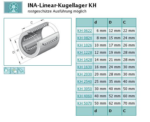

Co myslicie o zastosowaniu łożysk liniowych typu KH... za prowadnice może służyć rura/pręt
pozdrawiam jarobo

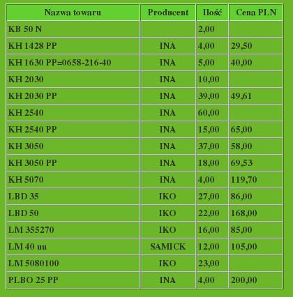

oferta łożysk ceny

W budowane aktualnie maszynce zastosowałem podobme łożska (bez wycięć) na wałku fi20. Stół porusza bardzo lekko i płynnie pomimo dużej masy, luzów praktycznie brak. Jako prowadnice zastosowane są wałki chromowane sprzedawane na metry (ok. 30zł/mb fi20h7). Natomiast korzystnym byłoby zastosowanie łożysk z wycięciami oraz podparcie wałków, fi20 na dł. 500mm potrafi ugiąć się o jakieś 0.02mm.

Co racja to racja, ale wydaje mi się, że jeśli jest ktoś w stanie zainwestować ok. 600zł za łożyska liczy się również z koniecznością wydania jeszcze kilku zł :lol: na elementy współpracujące. Przy okazji INA produkuje również wałki przeznaczone do współpracy z w/w łożyskami - http://medias.ina.de/medias/ext/hp.ec.br/W?lang=en i o ile dobrze się orientuję powinny być dostępne w Polsce.
