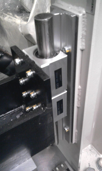

Seemann
Posty: 277
Rejestracja: 21 lis 2006, 12:22
Lokalizacja: Polkowice
Post napisał: Seemann » 27 sie 2010, 20:43
To jest komplet łożysk na podporach zamontowany w maszynie która przypłyneła niedawno z kraju kwitnącej wiśni. Przypomina wam to coś? :lol: obudowy posiadają naklejke "made in japan". Pytanie czy to jest tłuczone w chinach, czy może chinole je robią na wzór japońskich.
Proxima
Posty: 33
Rejestracja: 07 lip 2008, 21:45
Lokalizacja: Olsztyn
Post napisał: Proxima » 01 wrz 2010, 22:10
Cała chińska liniówka wzorowana jest na THK , a to że, robią w Chinach nie ulega wątpliwości
Seemann
Posty: 277
Post napisał: Seemann » 02 wrz 2010, 21:27
To akurat nie jest THK, to NB. Mają jeszcze otwarte z kasowaniem luzu szersze o 10mm - szkoda że takich nie można kupić na alledrogo.
