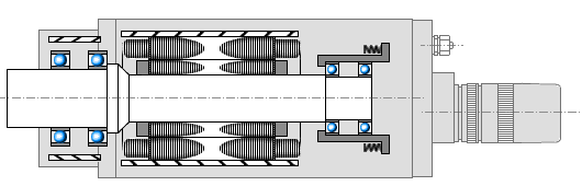

mam u siebie łożyska wrzecionowe używane ale takie g...ne obroty to jeszcze mogą przenosić-jeśli jesteś zainteresowany to Ci je opchnę za symboliczną cenę(nowe kosztuje 130 euro)
Są to łożyska hybrydowe tzn kulki ceramiczne

mam trzy rodzaje średnic wewnętrznych 8mm, 12mm, 15mm-jakie Cię interesują??

Potrzebował bym 12 mm - ale tylko 1 sztukę - no może 2 jeśli będzie niedrogo.

Koniecznie muszą być dwie sztuki. Łożysko górne musi być wstępnie napięte za pomocą sprężyn talerzowych.

Ano ok - myślałem że jedno wystarczy - ale jak maja być 2 to ok tylko nie wiem jak by miało to wyglądac napięcie wstępne - nie jestem mechanikiem - myślałem o 1 na dole i 2 prowadzących 6000 - jak według ciebie by to miało wyglądać ?

mniej więcej tak

ano rozumiem - czyli te łożyska są z tyłu - no ok - musiał bym narysować jak ja myśle i ewentualnie byś mnie poprawił ok?

nie z tyłu -one poprostu sa po dwa,w Twoim przypadku jedno z przodu drugie z tyłu zaciągnięte spręzynami talerzowymi
