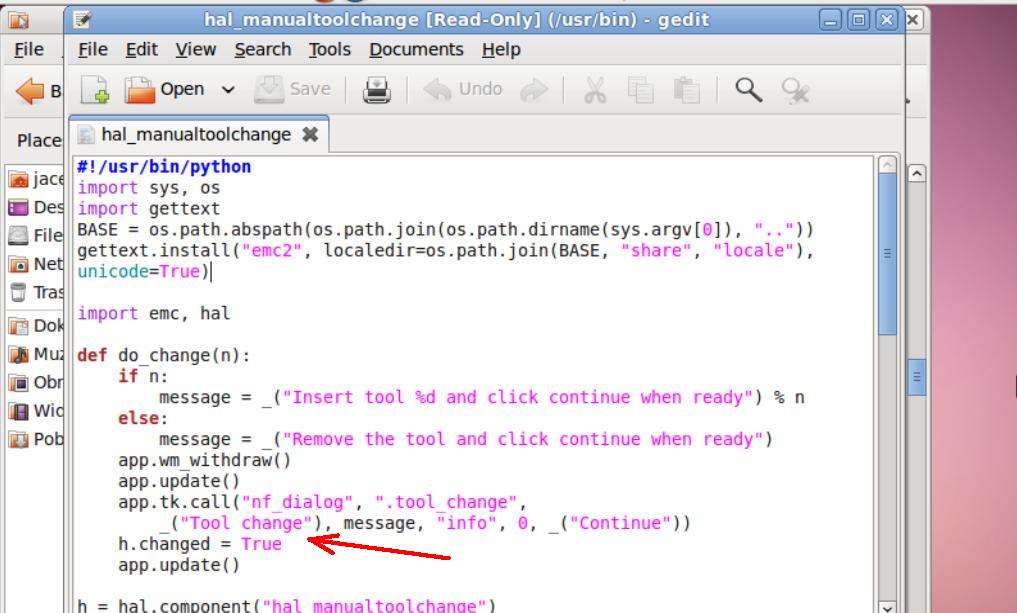

Po wielu próbach, grzebaniu w googlach, znalazłem wreszcie hal_manualtoolchange :smile: . To jest w /usr/bin/ i jest w pytonie, więc wróciła nadzieja. Teoretycznie, można sobie w pytonie stworzyć coś innego i wywoływać z hal-a, ale na początek pokombinuję z gotowcem
Przy okazji, jakby ktoś nie wiedział: w ini w sekcji [EMCIO] można sobie np. wpisać
TOOL_CHANGE_POSITION = 400 300 2 (XYZ bezwzględne) i na tę pozycję pojedzie maszyna kiedy dostanie z gkoda komendę do wymiany narzędzia
Żeby tak jeszcze było TOOL_PROBE_POSITION :grin:
[ Dodano: 2013-03-17, 15:06 ]
Do bardziej obeznanych w Pytonie:
tu gdzie strzałka:
chciałbym wstawić np. wywołanie o-sub'a z pomiarem narzędzia. Na zasadzie, że pyton wywołuje procedurę, czeka na jej zakończenie i dopiero wystawia sygnał TRUE. Tyle że ... nie wiem jak to wywołanie procedury napisać w Pytonie :smile:
[ Dodano: 2013-03-18, 11:20 ]
Koledzy pomóżcie z pytonem :smile: . Muszę jakoś przez to przebrnąć, bo jak mi z gkoda wchodzi T1 M06 .... to wyskakuje komunikat wymień narzędzie i nie jestem w stanie przejechać maszyną, mogę jedynie wymienić frez i wcisnąć "gotowe", a wtedy frezowanie rusza dalej. Już nawet nie chodzi o wywołanie suba tam gdzie strzałka. Próbowałem tam gdzie strzałka wpisać G53 G0 Z0 tak jak widziałem w pytonkach Kamara/Mikiego np tu: https://www.cnc.info.pl/search.htm/6599 ... 6&start=20

ale wywala mi błąd w tej linii podczas startu emc :neutral: . Czy to trzeba jakoś deklarować na początku programu w pytonie ?
Posty w temacie: 17
Posty: 17226
#33
Post napisał: kamar » 18 mar 2013, 11:42
jacek-1210 pisze: wpisać G53 G0 Z0 tak jak widziałem w pytonkach Kamara/Mikiego np tu: ?
To są suby NGCGUI a nie Pytona i muszą mieć odpowiednią forme z deklaracjami.
