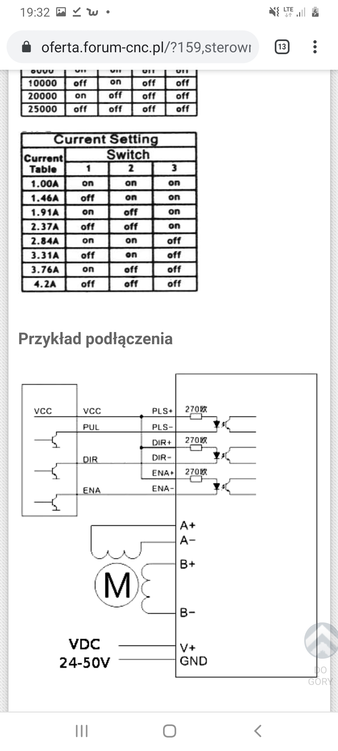

Cześć. Jest może ktoś tu jeszcze ??

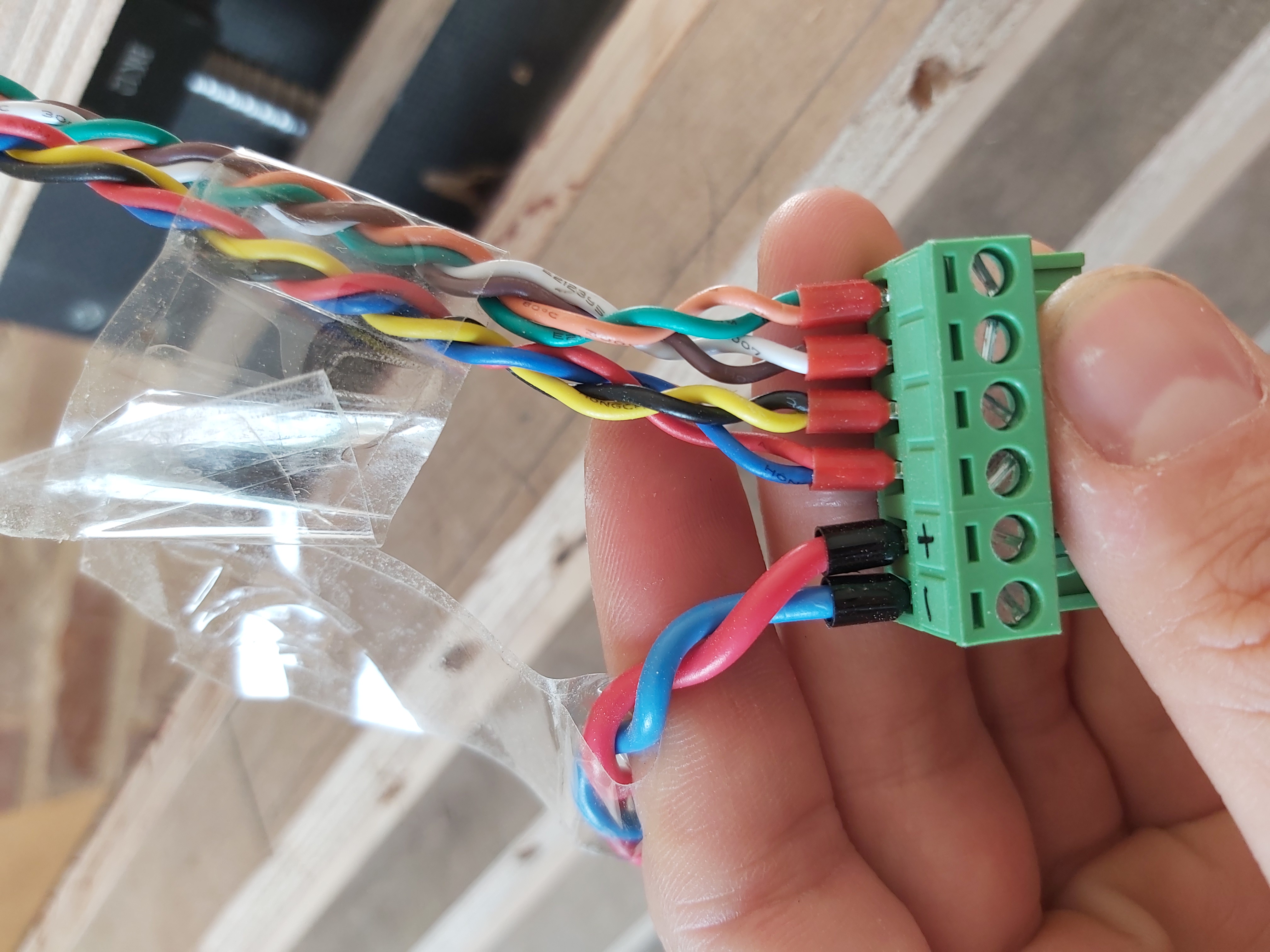

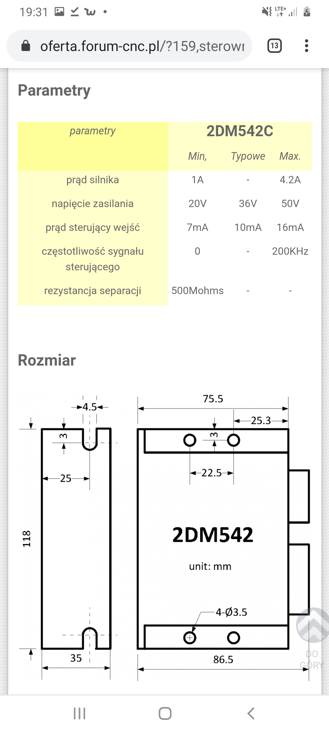

Mam podobny problem ale z silnikami 4.2Nm 4.2A
Silniki są na 8 kablach .
Sterownik 2DM542C.
Możliwe że zła konfiguracja ale słabo się znam A dopiero się uczę ;)
Pomoże ktoś jakie to powinny być parametry lub co może być przyczyną

To może pokaż, jak podłączyłeś silniki do sterowników? Bo jak już pewnie zauważyłeś, ma on tylko 4 zaciski do silnika.
Uzwojenia są szeregowo czy równolegle?

Kupiłem taki zestaw jest podłączone równolegle

A czym sterujesz ten driver? On ma transoptor na wejściu i musi być aktywnie sterowany.

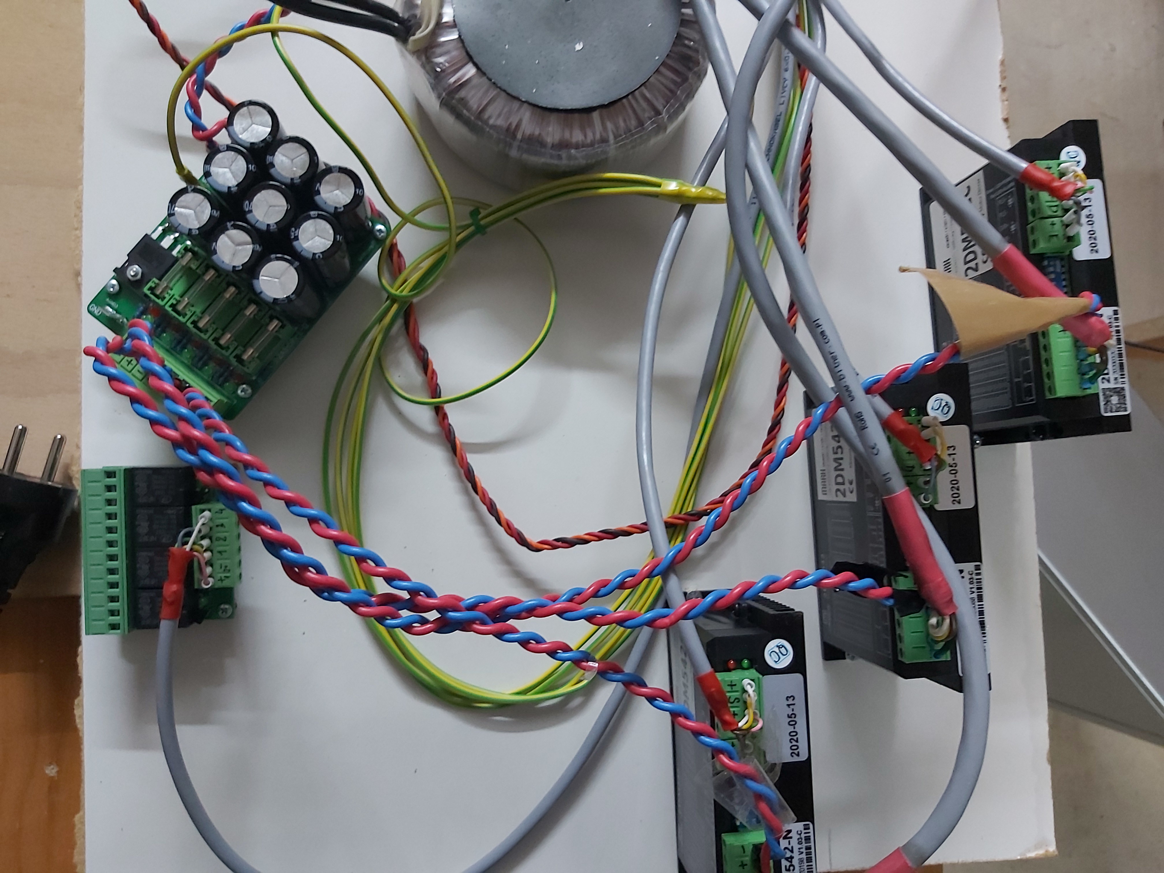

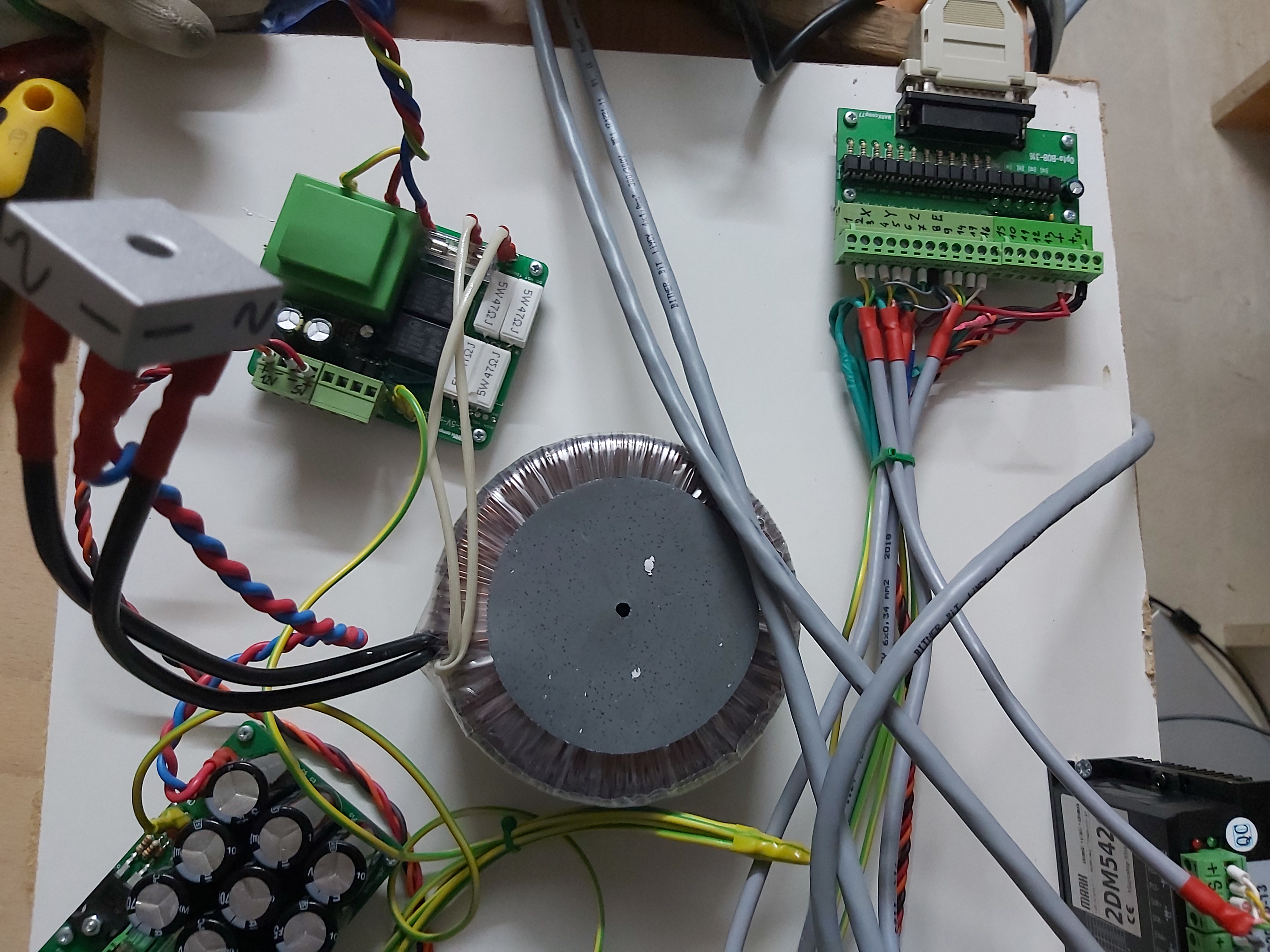

Podeślę zdjęcie całości potem bo aktualnie nie ma mnie w domu.
Całe sterowanie było już złożone gotowe i testowane.
