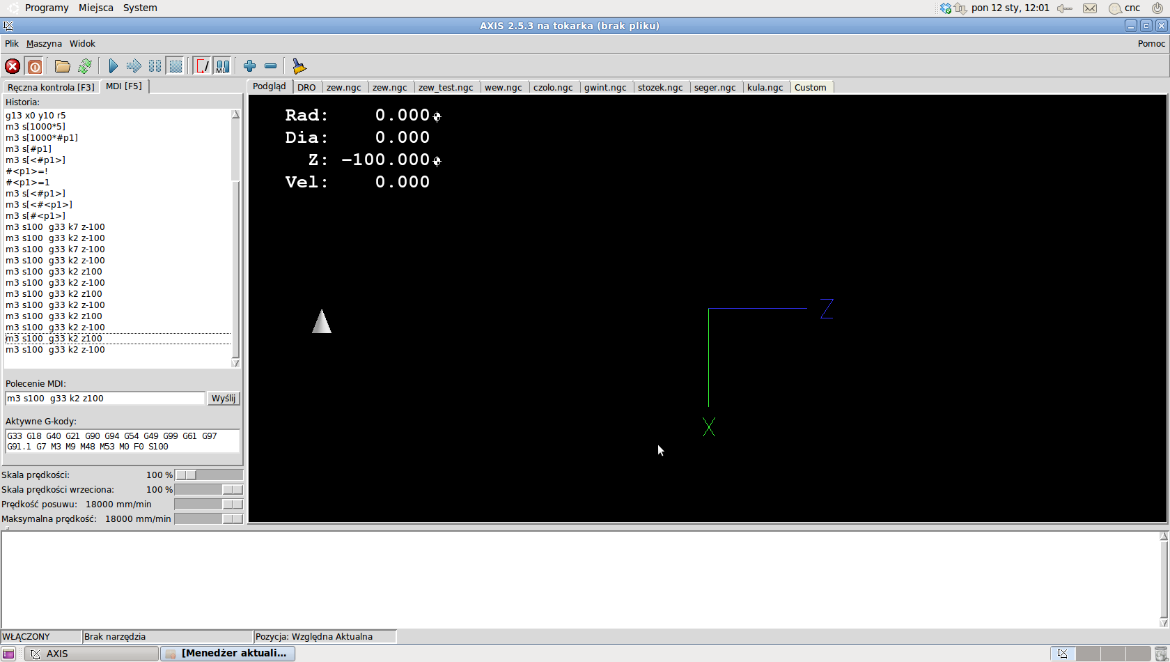

kamar pisze:G20 zmien na g21 ( cale na milimetry) g94 na g95
Więc G20 na G21 ustawia mi poprawnie cale na milimetry.
G94 na G95 wyłącza obroty na innych subach i nie działają.
Więc wszystko wiadomo

Post napisał: kamar » 12 sty 2015, 09:56
G94 i g95 przełącza posuwy z mm/obrót na mm/min. albo odwrotnie :)
Dobrze skonfigurowany symulator ma zrobić wszystko to co maszyna !
U mnie zmiana typu posuwów skutkuje tylko szybszą jazdą. zamiast pisać f100 piszę f0.2.
Chociaż axis i tak wyswietla w mm/min ale ,zależnie od obrotów rośnie lub maleje.

Post napisał: senio » 12 sty 2015, 10:14
kamar pisze:Dobrze skonfigurowany symulator ma zrobić wszystko to co maszyna !
Jeszcze jest kwestia kompatybilności. Być może wersja linuxCNC Pod którą pisany był sub nie koniecznie będzie działała na innej. A z tego co wiem po Twoim ini masz inną wersję LinuxCNC. Może tu być jakiś problem ?. Tak tylko gdybam sobie luźno.......

Post napisał: kamar » 12 sty 2015, 11:21
Nie ma co gdybać. Wpisz w wierszu poleceń :
M3 S100 g33 K5 z-100
i jak masz dobrze to pojedzie a jak nie to trza coś szukać.

Post napisał: senio » 12 sty 2015, 11:41
kamar pisze:Nie ma co gdybać. Wpisz w wierszu poleceń :
Kod wysłany - brak reakcji.

Post napisał: kamar » 12 sty 2015, 12:07
To mi się pomysły kończą :) Odpowiem jak dostawca internetu - u mnie działa
Lata w te i we wte.

Post napisał: senio » 12 sty 2015, 12:51
kamar pisze:To mi się pomysły kończą :) Odpowiem jak dostawca internetu - u mnie działa
Lata w te i we wte.
Musiał bym zainstalować wersję 2.5.3 jak jest u Ciebie to się dogadamy :). Nie wiesz jak to zrobić ?
