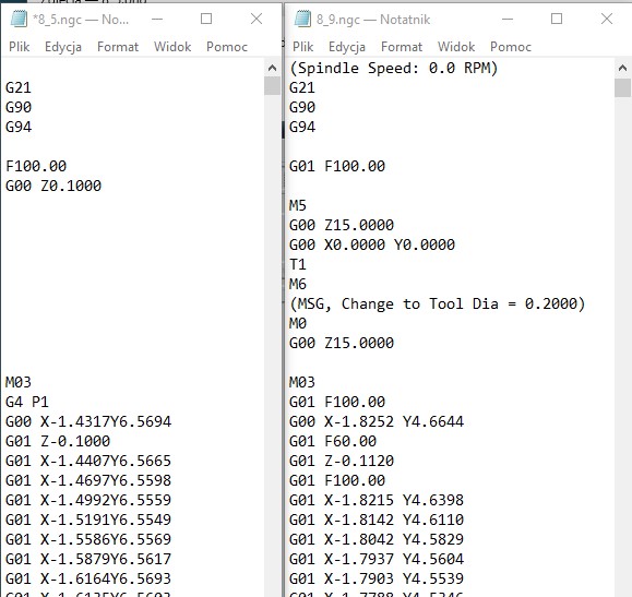

Mam problem z GCODE załadowanym do LinuxCNC.
Program dotyczy tej samej płytki, którą wygenerowałem we FlatCAM
wersja 8_5
wersja 8_9

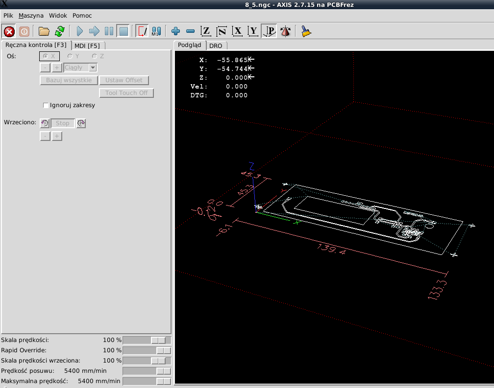

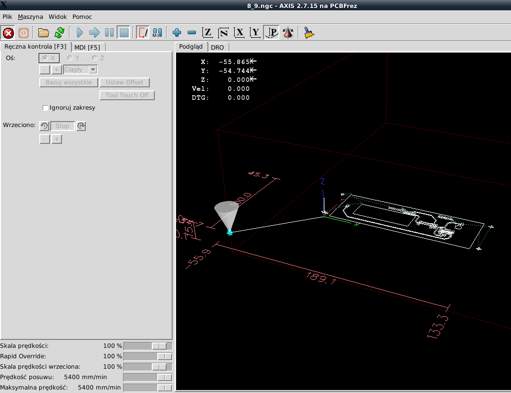

Wersja 8_5 ma osie wymiarowe zaraz pod płytką natomiast w 8_9 pojawia się jakaś dziwna linia do początku osi maszyny. Linia ta powoduje, że ustawienia do frezowania są bardzo utrudnione. Oczywiście, że wina leży po stronie FlatCAM ale moje pytanie brzmi czy nie można by coś zmienić w samym GCODE aby na nowej wersji działało tak jak na starej? Może by usunąć którąś linie albo jeszcze lepiej coś dopisać?
Porównanie generowanego GCODE (po lewej 8_5, po prawej 8_9)
A może ktoś wie jak to ustawić w nowej wersji FlatCAM aby działało tak jak w starej?
Będę bardzo wdzięczny za pomoc.

Wygląda na to że stary kod jedzie "bez narzędzia" po prostu najazd na współrzędnie M3 i jazda
nowy kod ma komendę T1 M6 co skutkuje odjazdem do punktu wymiany i przyjęciem narzędzia T1 z tablicy.
za to stray kod czeka na rozpędzenie G4 P1 w nowym tego brak po M3

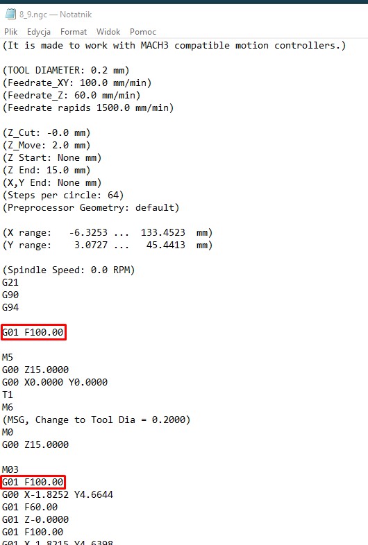

Zaraz pod M03 masz G1 F100 a pod nim G00 ileś tam
Zamień te linie i będzie dobrze. Albo usuń to G01 F100. Błąd pp.

Program jest w porządku, sprawdź co masz w tabeli narzędzi.

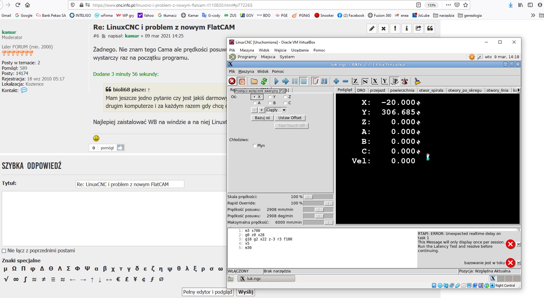

Mam jeszcze jedno pytanie czy jest jakiś darmowy program do podglądu wygenerowanego GCODE pod Windows? LinuxCNC mam na drugim komputerze i za każdym razem gdy chcę coś sprawdzić to latam z pendrivem.

Udało się osiągnąć cel jeżeli usunąłem dwie linie G01 F100.00 wg poniższego rysunku:
Czy ich usunięcie nie będzie miało wpływu na poprawność działania programu?
Posty: 17330
Re: LinuxCNC i problem z nowym FlatCAM
Post napisał: kamar » 09 mar 2021, 14:25
Żadnego. Nie znam tego Cama ale prędkości posuwu generuje bez sensu. F-ileś się wstawia jak jest zmiana prędkości, jak nie ma to wystarczy raz na początku programu.
Najlepiej zaistalować VB na windzie a na niej LinuxCNC i wtedy masz tak :

Kiedyś miałem Virtualną maszynę ale myślałem, że jest coś lepszego.
