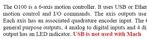

Post napisał: jarekk » 25 paź 2007, 12:18
w machu jest obsługa "jakiegoś" protokołu USB... ale czy to ten? ;)
Jest to raczej dla G-REX100. U nas kolega Mex je kupił i testuje.

Post napisał: Mex » 26 paź 2007, 15:07
jarekk pisze:
G-rex 100 z Machem nie pracuje na USB tylko pod LAN'em :wink:

Post napisał: jarekk » 26 paź 2007, 17:39
Mex pisze:G-rex 100 z Machem nie pracuje na USB tylko pod LAN'em :wink:
Według instrukcji potrafi użyć LAN jak i USB :
G100 DESCRIPTION:
The G100 is a 6-axis motion controller. It uses USB or Ethernet communication with a host PC to execute motion control and I/O commands. The axis outputs use a Step/Direction interface to motor drives. Each axis has an associated quadrature encoder input. The G100 also has 22 general purpose inputs, 16 general purpose outputs, 4 analog to digital inputs and 4 digital to analog outputs. Each digital input and output has an LED indicato

Post napisał: Mex » 26 paź 2007, 20:21
jarekk pisze:Według instrukcji potrafi użyć LAN jak i USB :
Proponuje pierw zapoznać się z tym
bez tytułu.JPG (21.32 KiB) Przejrzano 1245 razy
