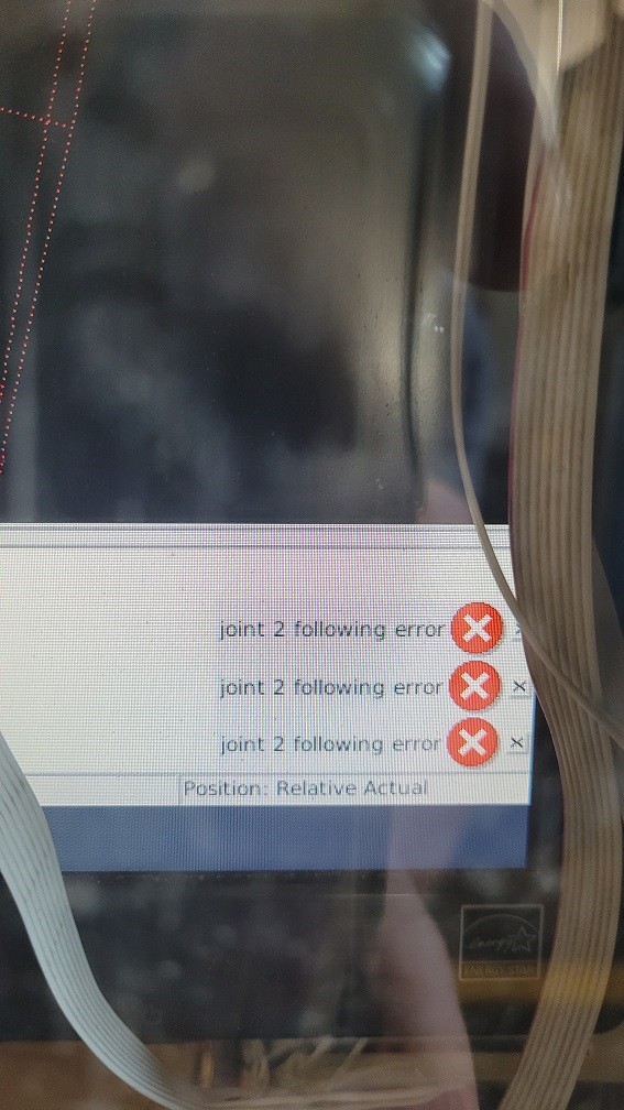

Po standardowej próbie podłączenia wyskakuje błąd ( domyślna konfiguracja )
Podczas uzbrajania maszyny wyskakuje błąd ( maszyna zamiast się uzbroić rzuca osią i nie da się uzbroić )
załącznik 1

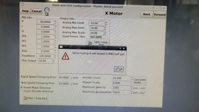

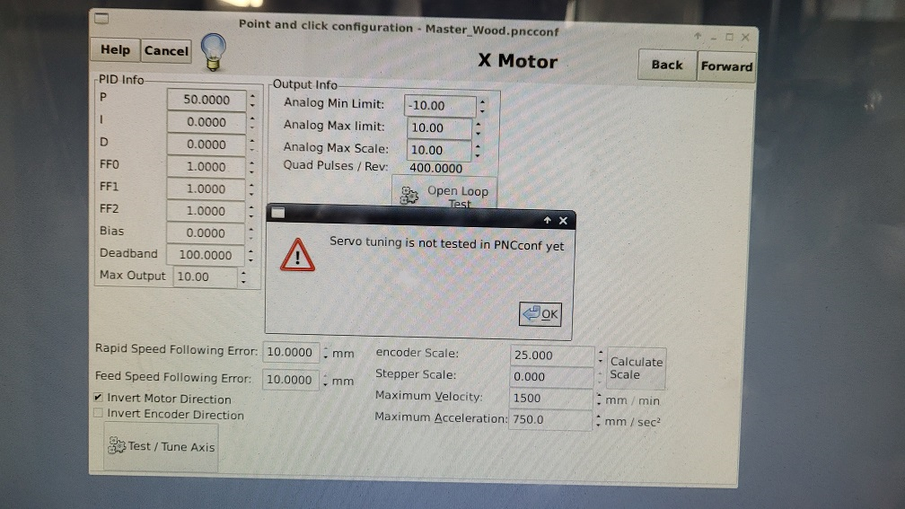

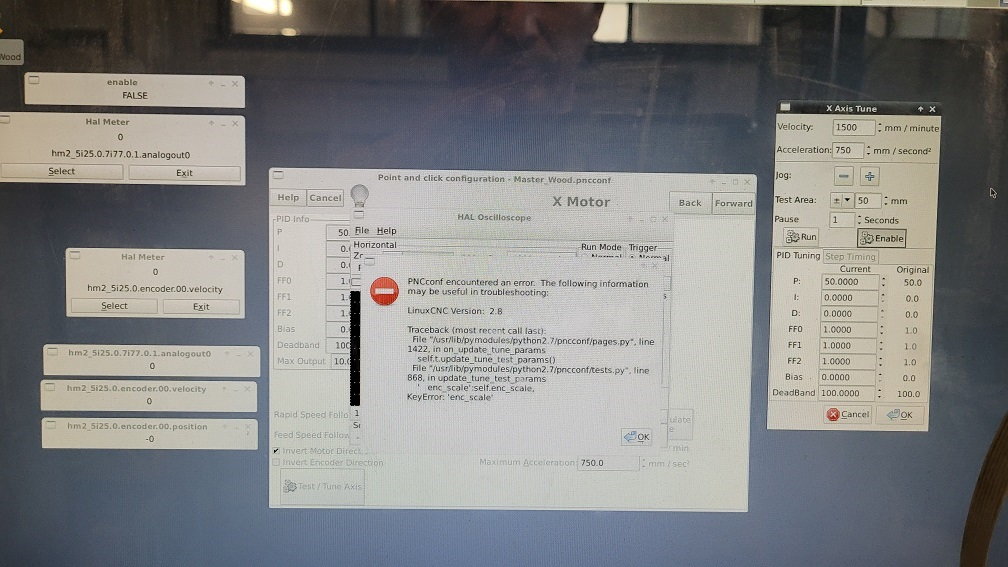

Gdy wejdzie się w axis tunning wyskakuje kolejny błąd
załącznik 2
załącznik 3

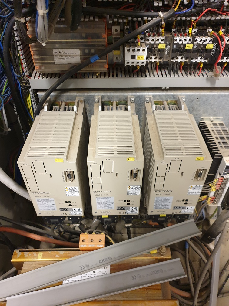

Problem polega zapewne na ustawieniu serwonapędów analogowych
Zdjęcie servopacków
załącznik 4
Mało się na tym znam więc proszę o pomoc :)

Czemu analogiem chcesz to sterować ?
Przecież to Yaskawa, ma możliwość sterowania krok/kierunek.
Odezwij się na priv to Ci pomogę.
