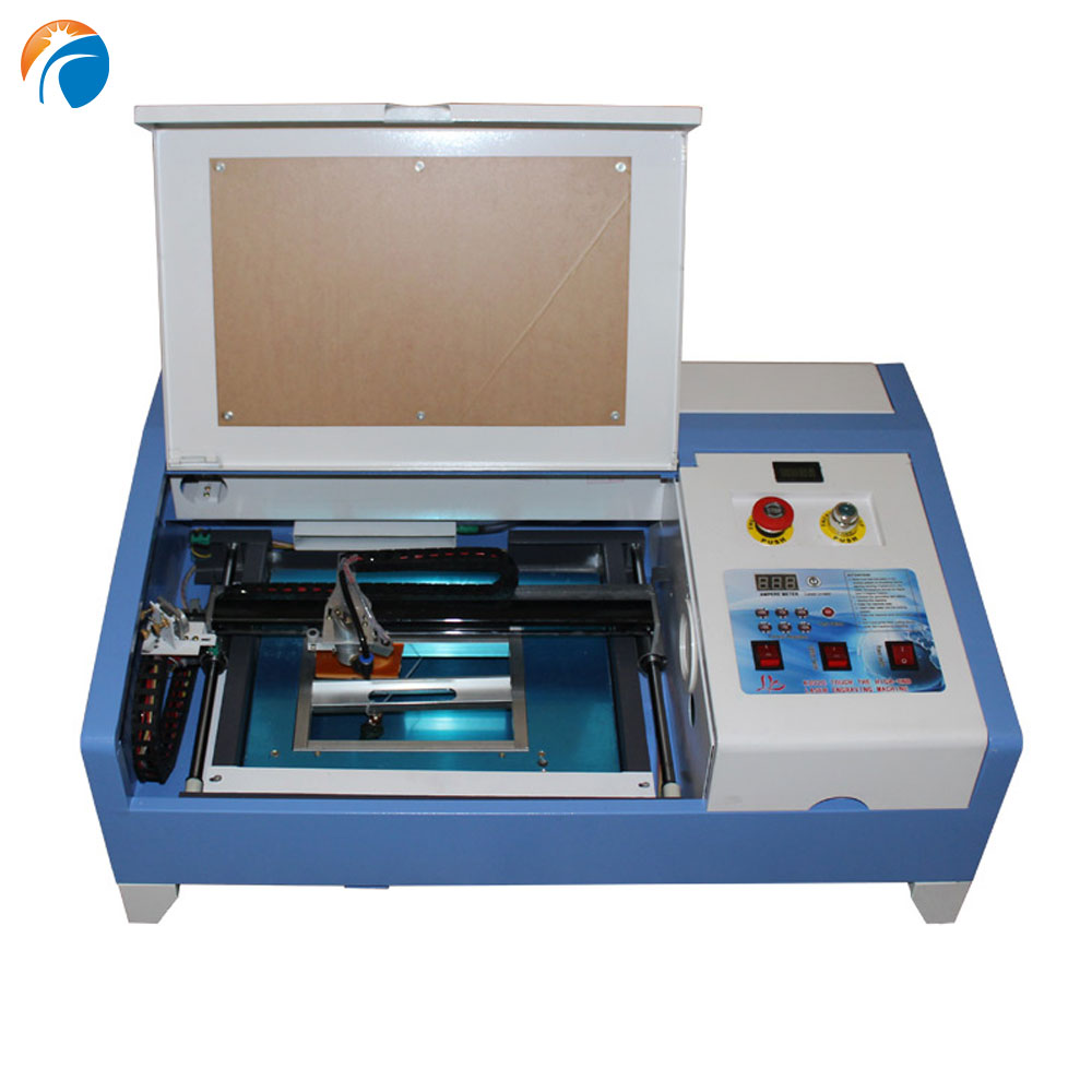

Czysto teoretycznym rozwiązaniem, bo całkiem sporo fabrycznych maszyn osi Z nie ma i nie da się jej dorobić.
Ja mam popularny laser CO2 model K40, w którym zetki nie ma i nie bardzo ją sobie wyobrażam, bo trzeba by było dorobić oprócz suportu jeszcze dwa lustra...

Żeby nie było wątpliwości o czym rozmawiamy:
Ja mam nieco starszy model, ale co do zasady działania identyczny, tylko wywaliłem ten "sprężynowy stolik", bo kompletnie nie zdawał egzaminu.
Teraz mam po prostu blaszaną skrzynkę i lustra jeżdżące wyłącznie w jednej płaszczyźnie.
Miałem kombinować własny stół, ale w końcu doszedłem do wniosku, że nie chce mi się walczyć z Chińczykami, bo może zrobię lepiej, ale na pewno ani szybciej, ani taniej https://www.aliexpress.com/item/1005002462153410.html

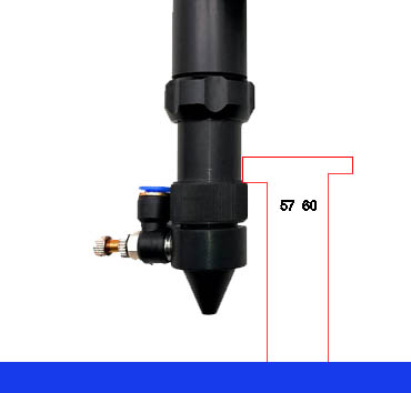

Można naciąć sobie T kształtek.
I zaczepiać nimi o krawędź uchwytu soczewki. Jak znajdziesz sobie odpowiednią odległość dla soczewki o ogniskowej 57 to potem jest łatwiej dla innych bo robisz cobie cały zestaw takich kształtek.
A jak nie masz innych to można tego też użyć do wstrzelenia się ogniskową w środek materiału. Np jak masz pleksi 6mm i celujesz w środek to przy soczewce 57 dajesz patyczek 54mm
zwyczajny
Posty: 243
Rejestracja: 25 gru 2017, 16:26
Re: Linijka do ustawiania.
Post napisał: zwyczajny » 11 maja 2022, 09:00
koala.g pisze:Można naciąć sobie T kształtek
Używam kształtek J. Mają korzystniejsze położenia środka ciężkości względem punktu zaczepienia na pierścieniu, jak pokazujesz na rysunku. Kształtka J wisi na pierścieniu i nie spada (podmuch dyszy też jej nie strąca). Górna część jest dopasowana do pierścienia na parę milimetrów aby tylko chwycić. Dolna część większa. Zawieszam taka J kształtkę na krawędzi. Obniżam (czyli podnoszę stół). Gdy kształtka dotknie materiału na stole wysokość Z jest ustawiona.

Jak już wiadomo gdzie jest ognisko lasera, to można sobie mierzyć w dowolny sposób od dowolnego elementu który jest nieruchomy względem soczewki. Oczywiście tak jak opisujecie także.
Natomiast istotą pomysłu z linijką jest ustalenie gdzie laser jest zogniskowany, co wcale nie jest oczywiste gdy ktoś kupi maszynę w Chinach, albo od spadkobiercy, który wie tylko że nieboszczyk coś tam za życia wycinał...
