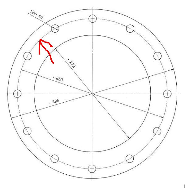

moze ktos mi podpowiedziec jak zrobic linie zaznaczona czerwona strzalka (zalacznik)
z gory dziekuje

W panelu opisu rysunku , tam gdzie jest"znacznik środka" wybierz "linie środkową" .
Kliknij na 1 otwór , następnie 2 i następnie na 3 kolejny otwór wtedy linia się zakrzywi.

dziela, dziekuje za odpowiedz
