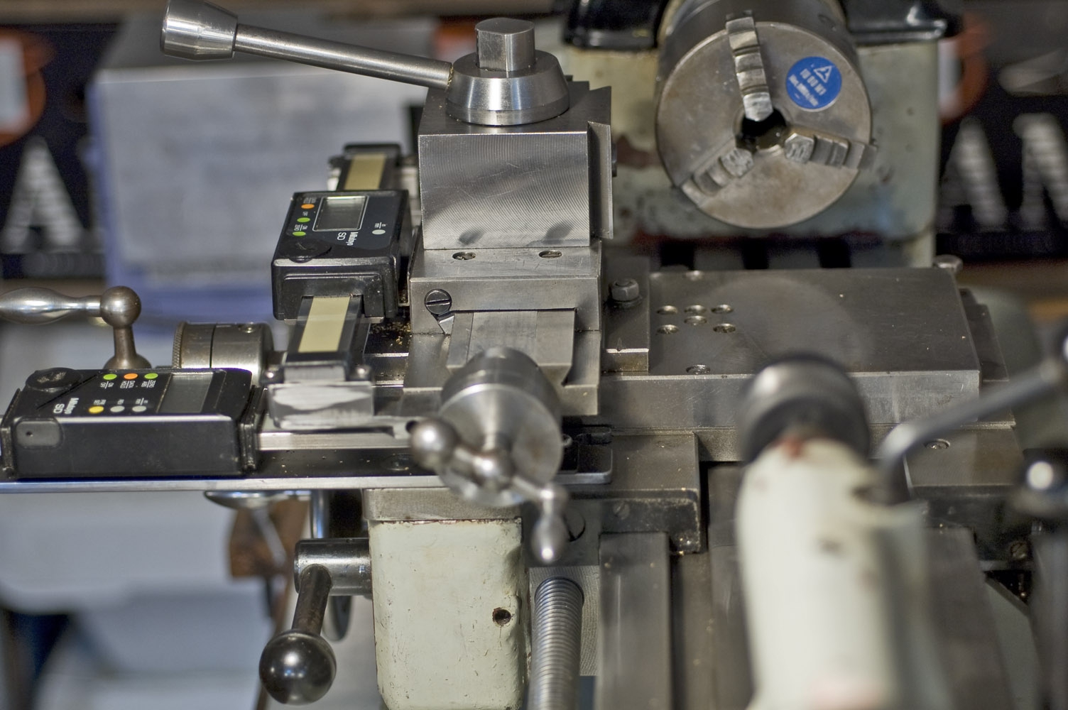

Wracając do liniałów dobra promocja
http://www.uni-max.com.pl/cyfrowy-syste ... -900-mm/d/
własnie zakupilem :smile:

rysmen pisze:Wracając do liniałów dobra promocja
Cena świetna, podziałka już nie: Podziałka: 0,07 mm

trzasu pisze: Cena świetna, podziałka już nie: Podziałka: 0,07 mm
Nie rozumiem jednego mam takie już liniały i mogę na nich ustawić do 0,01 czemu oni podają np: jak tu na 900mm Podziałka: 0,07 mm chodzi o przejazd przez 90 cm? i potem dokładność? czy jak bo nie kumam tego lub ja źle rozumuje :???:

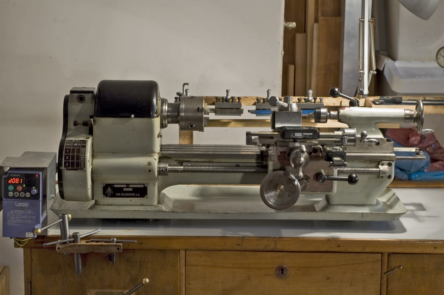

Pewnie chodzi o poziom błędu na całej długości.
Ja zrobiłem tak:
Mi taka konfiguracja się sprawdza, w dodatku mam wszystko blisko pod ręką i nie sypie się wiór ani nie pryska chłodziwo.

Ramolo - a pracowałeś kiedykolwiek na tej tokareczce? ;)

Zienek- No co ty praca? Brzydze się tym ;)

GrafRamolo pisze:Pewnie chodzi o poziom błędu na całej długości.
Całkiem możliwe, sam mam te liniały i wyświetlają z dokładnością do 0.01mm.

Ja jak widzicie szarpnąłem się na Mitu i one w instrukcji też maja podaną dokładność co do 0,02mm Ale mierzyłem na wiele sposobów i dokładnośc jest 0,01mm, no nie chce być inaczej, starałem się. Nawet z płytkami wzorcowymi czasem się zgadzają ;) a mam takie długaśne pół metrowe.
