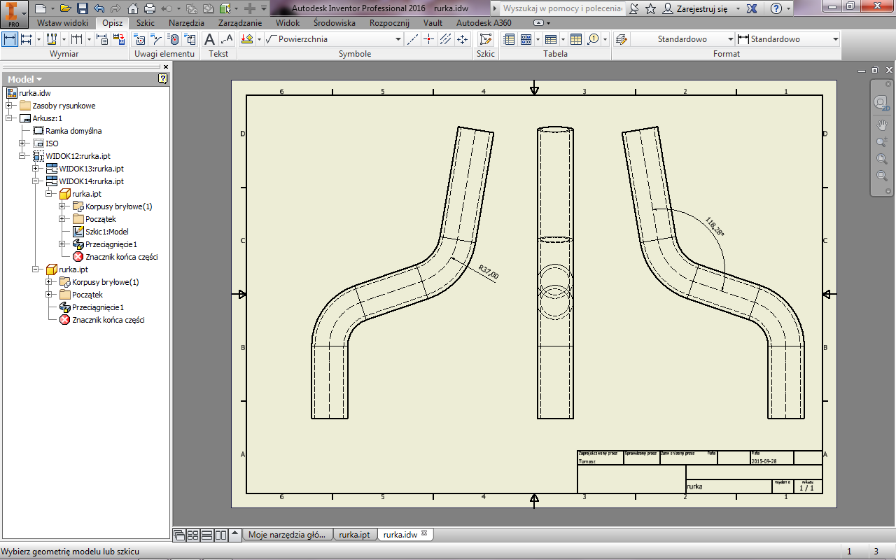

Poszukuję odpowiedzi na pytanie na które sam nie mogę znaleźć odpowiedzi: jak narysować linię środkową rurki jak na rysunku aby stanowiła ona "jedną" linię a nie osobne dla kazdego elementu. Czy jest jakaś funkcja automatycznego wstawiania takiej linii w rzutach prostopadłych i izometrycznych?
Czy jestem skazany na ręczne wprowadzanie, które jest niedokładne i nieodpowiada mojemu poczuciu rysunkowej estetyki? :wink:
ZdzislawObrazek

A nie lepiej na jakiejś warstwie zacząć właśnie od szkieletu rysunku, czyli osi symetrii (robisz je polilinią) i dopiero na tym szkielecie na poszczególnych warstwach obudowywać ten szkielet właśnie np. rurką? W ten sposób masz rysunek wykonany i przejrzyście (zawsze warstwy możesz wybrać), masz wszystko razem i dokładnie (ta sama oś symetrii dla np. śruby, nakrętki, i czego tam jeszcze). Po to są warstwy, żeby je stosować.

Jasiu, w Autocadzie pewnie nie byłoby problemu ale go nie używam bo mam Inv. a w nim rysuję ręcznie takie elementy tzn, rysuję ścieszkę i profil i wyciągam. Potem używam funkcję shell i gotowe. Tylko te osie na rysunku 2D...
Dodam, że mam cały pakiet Product design suite ultimate z opcją rysowania instalacji rurowych ale jak dla mnie tworzenie kilku plików by narysować jedną miedzianą rurkę jest trochę chore.

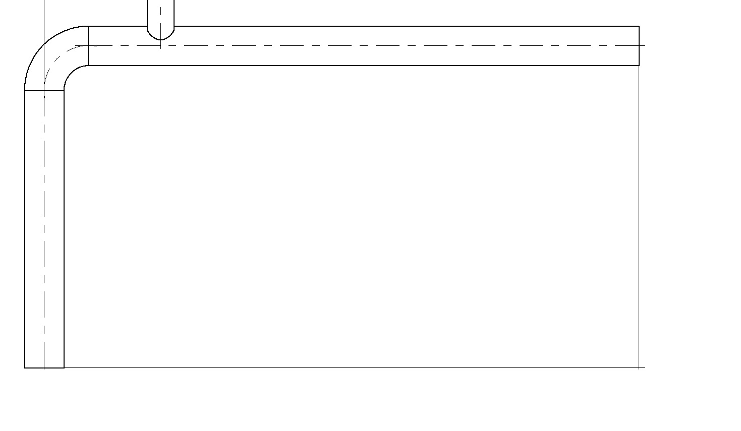

Jeśli tą rurkę rysowałeś jako przeciągnięcie okręgów po ścieżce to nie ma problemu aby tą ścieżkę wyświetlić na rysunku.

Spróbowałem i sprawdziłem tę opcję - po wybraniu w przeglądarce szkicu dla wyciągnięcia i opcji include na rysunku pojawia się ścieszka i oś. Niestety działa to tylko dla ścieżek wykonanych jako szkice 3D. Dla szkiców 2D nie ma tej opcji.
Może jest jakaś inna opcja a ja jej nie widzę?Obrazek[img]

Można ze szkicu 2D również:
Tylko znalazłem mały bug: działa to w widoku normalnym do płaszczyzny szkicu co widać na załączonym rysunku.
Tomasz

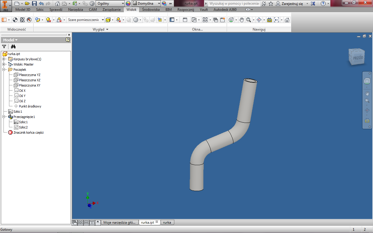

Kurcze, wszystkie łatwe sposoby działają tylko na prostych rurkach.
Wystarczy, że jest jakiś "dodatek" typu jeszcze jedno wyciągnięcie po ścieszce czy kołnierz czy shell i klops.
A ja mam takie :mrgreen:
Dzięki za pomocObrazek

Tzn. co się dzieje? Czemu nie działa?
Nie pokazuje ci szkicu ?

Nie mogę wybrać szkicu tak jak u Ciebie bo go nie mam a jak mam w wyciągnięciu to nic z tym nie mogę zrobić.
Jak spojrzysz na moje złączniki zobaczysz jakie funkcje mi sie wyświetlają i co mogę z tym zrobić.
Możliwe, że muszę gdzieś w opcjach/ustawieniach coś odhaczyć lub "przyhaczyć"
Chyba wyślę jedną z moich rurek do Sokołowskiego z Procada'a - może coś wymyśli?
Jeśli masz jakiś pomysł to proszę, chętnie wypróbuję.
