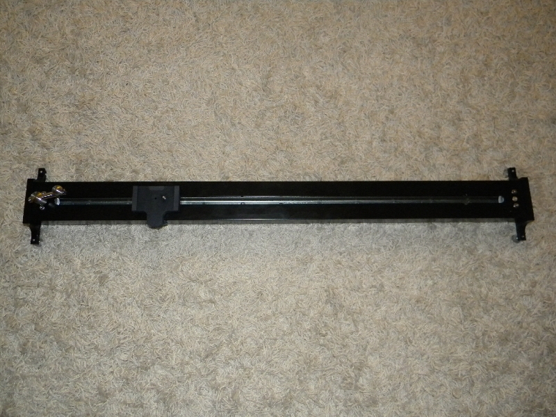

Witam, szukam pomocy w zbudowaniu a właściwie poprawieniu mojego "wynalazku".
Jest to tak zwany glidetrack / slider. Szyna po której w lini prostej porusza się głowica z kamerą.
Poniżej filmik który nagrałem
W tej chwili w szynie chodzą 4 plastikowe łożyska po ściankach przymocowane do płytki z głowica.
Może ktoś z Was mógłby mi pomóc w zmianie "poślizgu" by był płynny, nie drgał w ruchu...
Zastanawiam się nad włożeniem 2 rurek i łożyskami liniowymi, może mi coś zaproponować ?

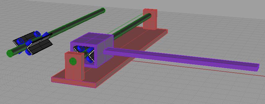

Myśle ze jakbyś zrobił coś w tym stylu z łozyskami, to by o wiele plynniej chodzilo jakbys zamontował to na jakims gładkim pręcie. Jak nie bedzie idealnie gladki, bedzie sie zacinac i film moze duzo uroku stracic, a fajnie ci wyszedl.
https://www.cnc.info.pl/topics58/kit-fr ... 281,80.htm
W tym kątowniku do którego łożyska są przykręcone, otwory muszą być chyba troche przedłużone zeby lożyska można było do pretu docisnąć.
Łożska też z otworem w środku takim, zeby do jakiś tam srub pasowały które moze masz.
Coś takiego na jednej albo dwóch prowadnicach. Starczy chyba tą długą rączke podeprzeć czymś prostym. Reszte można ze sklejki zrobic.

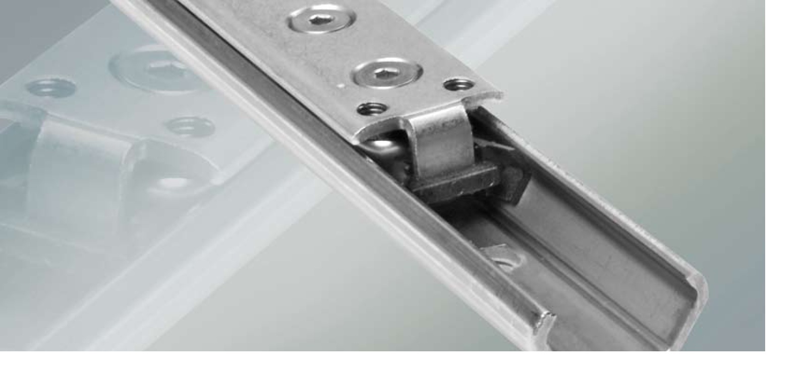

To tylko taki moze tańszy pomysł. Ale są i gotowe prowadnice podobne do tego co zrobiłeś chyba firmy Igus czy Drylin i inne.
A jak nie to dwie szufladówki:-)

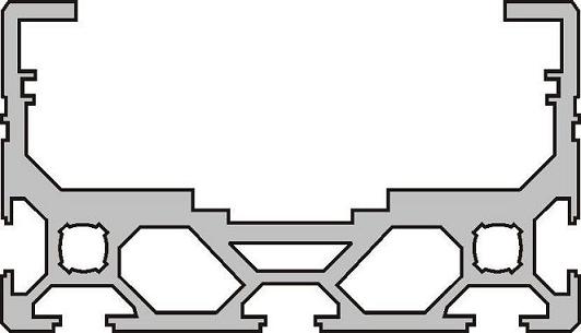

tomolc napisał
Sprawdziłem wszystkie (chyba) sklepy z profilami Al i nigdzie nie znalazłem.
a jakiego profilu Al użyłeś, może takiego jak na obrazku , wym 40 x 70 mm, mają w Wobicie ale nie chcą sprzedać.A ja juz zrobiłem
- Załączniki
- profil1.JPG (19.11 KiB) Przejrzano 2296 razy
Ostatnio zmieniony 08 wrz 2011, 11:25 przez pltmaxnc, łącznie zmieniany 1 raz.

jakbyś znalazł to poproszę o info, byłbym skłonny zrobić wspólny zakuppltmaxnc pisze:tomolc napisał
a jakiego profilu Al użyłeś, szukam takiego jak na obrazku , wym 40 x 70 mm, mają w Wobicie ale nie chcą sprzedać.A ja juz zrobiłem
