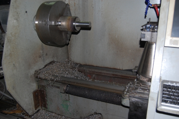

U mnie to są blaszane ceowniki suwające się swobodnie nad prowadnicami. Wiadomo, że nie będą idealnie szczelne, i po dłuższej pracy w kupie wiórów coś pod nie musi wejść. Ale to, co wchodzi nie unosi się do góry, tylko leży między prowadnicą a ceownikiem, i wystarczy od czasu do czasu to usunąć. Ceownik jest na zawiasie i po odjechaniu suportem podnoszę go, wymiatam pędzlem paprochy i tyle. Zgarniacze wózka nie muszą się zmagać z wiórami, pyłem z rdzy, żeliwem czy nawet ścierniwem z papieru ściernego czy tarczy szlifierskiej, sporadycznie używanych.

MlKl pisze:. Ale to, co wchodzi nie unosi się do góry, tylko leży między prowadnicą a ceownikiem, i wystarczy od czasu do czasu to usunąć..
Jest jednak pewna różnica między wózkami na prowadnicach a pryzmą i płaskim łożem.

IMPULS3 pisze: Mnie chodziło o takie coś, nie jest to co prawda za długie ale jak porównuję pracę z i bez to ochrona jest bezdyskusyjna.
A gdzie ta góra wiórów? :)

kamar pisze:Jest jednak pewna różnica między wózkami na prowadnicach a pryzmą i płaskim łożem.
Jest, ale też widać to doskonale jak toczy się zardzewiały materiał i tego pyłu z rdzy na prowadnicę, to jednak wiele razy po takim toczeniu trzeba przesunąć suport aby doczyścić łoże i olej miał kolor oleju a nie rdzy. Dlatego ja mam tą może małą osłonkę, ale chroni ona dość dużo.
A w wózkach też łatwo gorącym wiórem popalić zgarniacze. I żeby nie bylo że ja tu zmuszam. :)

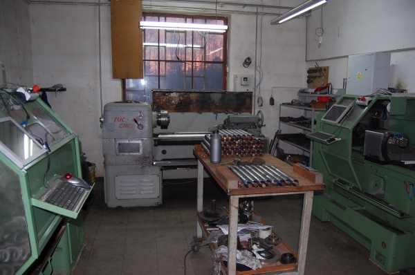

kamar pisze:A gdzie ta góra wiórów? :)
Nie ma, ta czeka na okablowanie i komputer, bo powiedziała że manualną już nie chce być... :)

Uuuu, coś zdjęcia zmalały :)

kamar pisze:Uuuu, coś zdjęcia zmalały :)
A to już nie moja zasługa, od mojego wrzeciennika to kolejne co się nie powiększa.Pomimo że te moje wcześniejsze robione w dość dobrej rozdzielczości tymi samymi aparatami co wcześniejsze. :(
U kolegi to też coś małe... :)

Jeszcze trochę blachy i wiórek z tokarek nie ma prawa upaść na podłogę :)

kamar pisze:Jeszcze trochę blachy i wiórek z tokarek nie ma prawa upaść na podłogę :)
Jeszcze płytki na ścianę i pełnia sukcesu :wink:
Swoja drogą to biedne te tokarki, ich rówieśniczki już pewnie zostały "skremowane", Kamarowe musza dalej dybać, choć fakt, narzekać nie powinny, zostały poddane bardzo profesjonalne reanimacji :grin:
Ale odkurzacz nie przeżyje :neutral:
