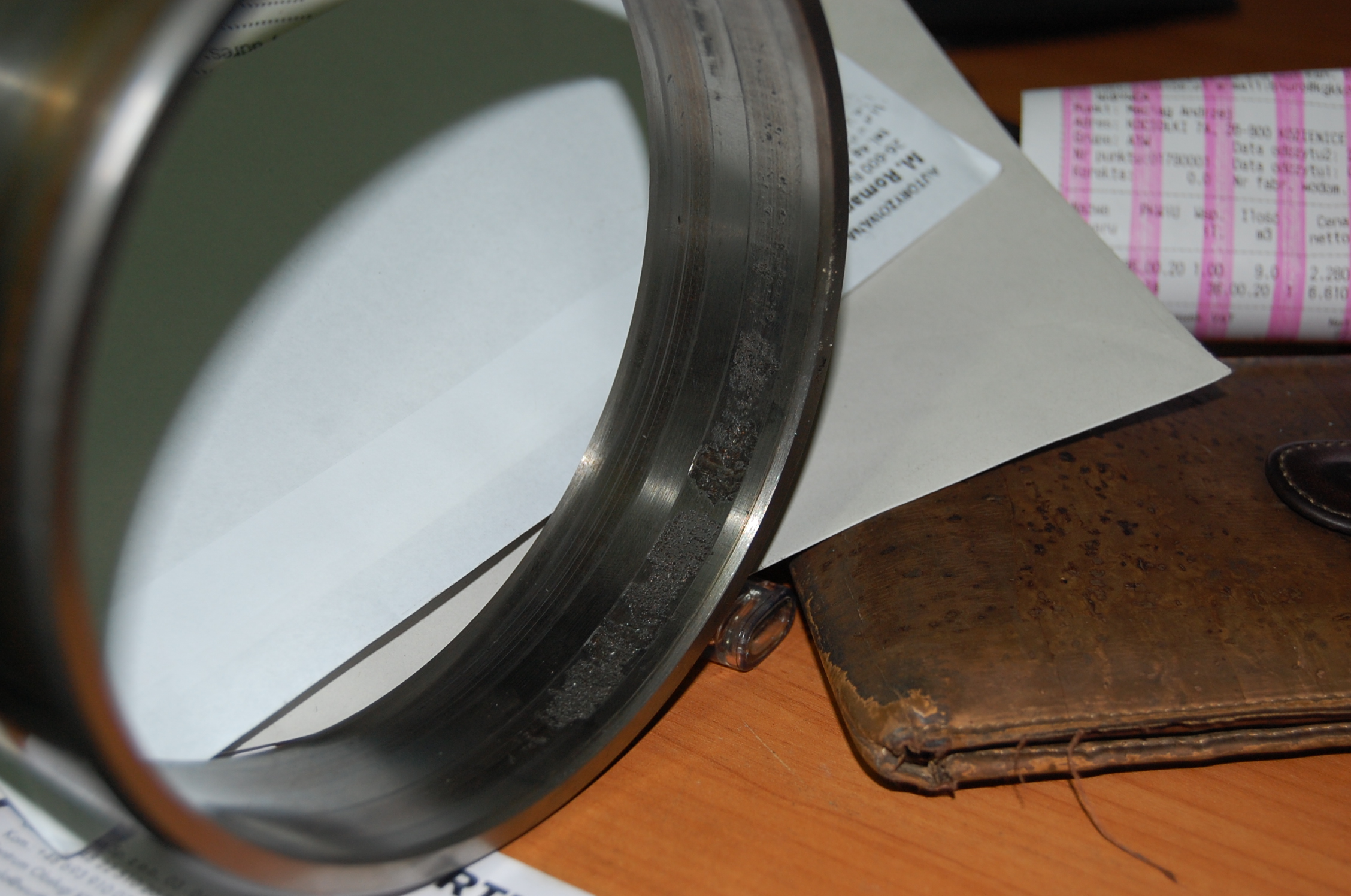

Nie pomogę . Akurat ten nie ma pierścienia dwudzielnego tylko gwintowany.
Co do szlifowania pierścienia to można próbować. Znam takich co wyrzucali go zupełnie i dociągali łożysko.
Chyba że łożysko wygląda tak :
To już nic nie pomoże :)

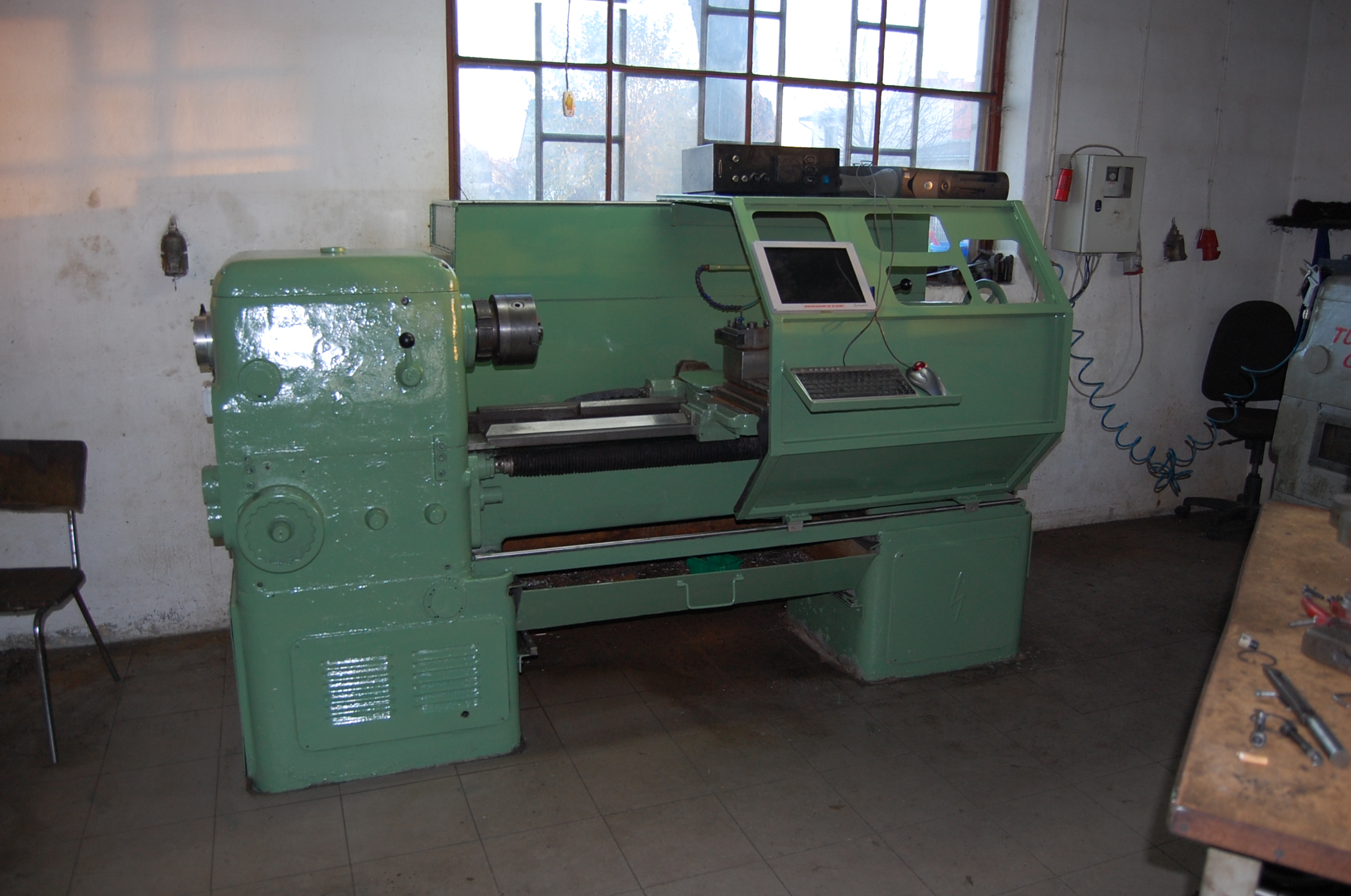

Trochę blachy, puszka farby i maszynka jak nowa :)

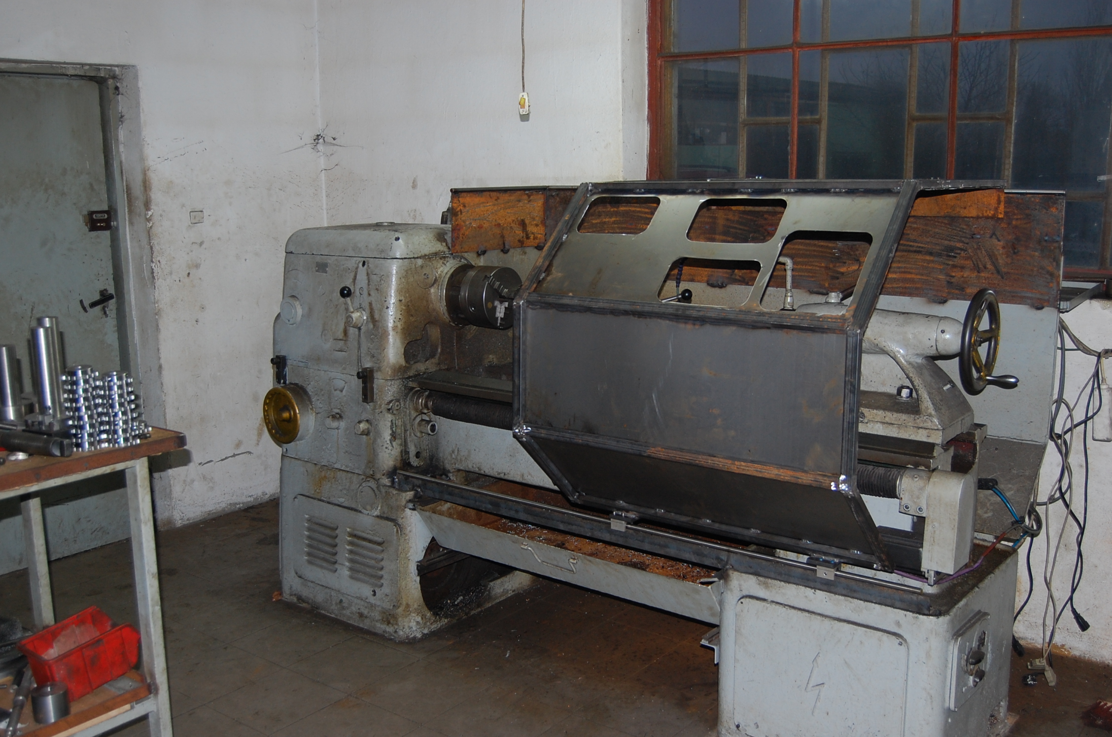

A z innej beczki, to aż sie boję że znów będzie że sie czepiam :) ale co mi nie daje spokoju. ta osłona oczywiscie rewelacja tylko czy ona nie przeszkadza w dokręcaniu konika? Tak w stosunku do długości tokarki to jest za szeroka. Moze to tylko na zdjęciu takie wrażenie?

Tak se założyłem jeszcze przy porębie ze przyłbica może mieć połowę zakresu maszyny i to się sprawdza. Na zdjęciu jeszcze nie odjechała do końca. Jak nie z tej to z drugiej strony konika się dokręca.
Pewnie ze troche przeszkadza jak się wkłada wal max. długości, szczególnie suwnicą. Ale coś za coś. :)

No moze i tak, troszke sie zasugerowałem tym że u mnie śruba konika jest bardziej z tyłu a tu jest trochę w środku więc inaczej sie podchodzi z kluczem. Ale wierzę na słowo, wszak więcej racji jak na razie to po stronie kolegi (niestety), :)

Co do malowania trawy na zielono, to przyłbice planowane na obu są od dawna, tylko trudno się zebrać. Wymiana łożyska była dobrym pretekstem.

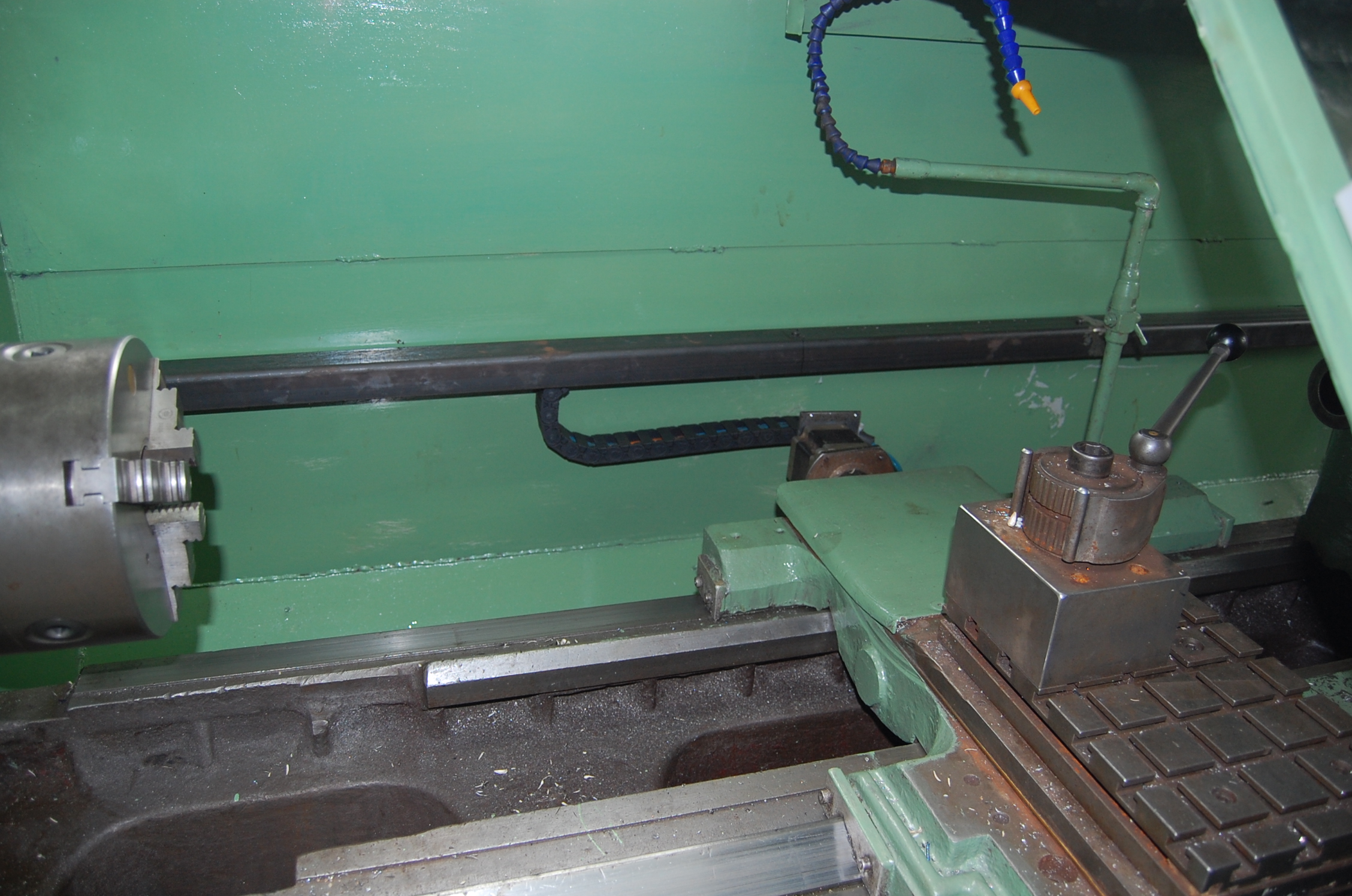

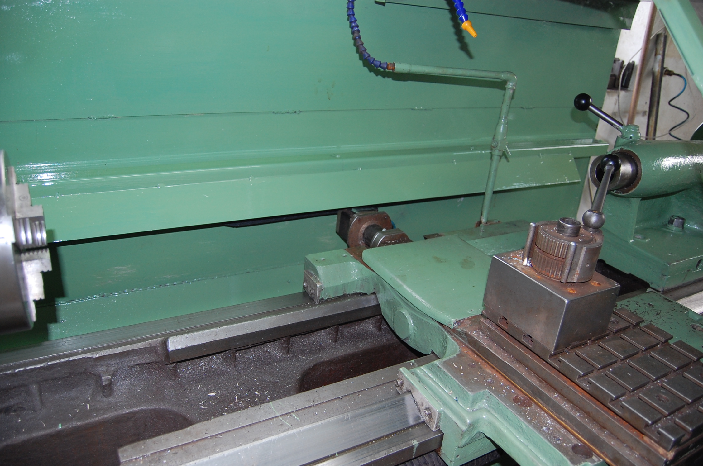

Znaleźliśmy znacznie lepszy sposób na poprowadzenie prowadnika kabli.
Obrazek Obrazek
I zaś trza wszystkie przerabiać :)
