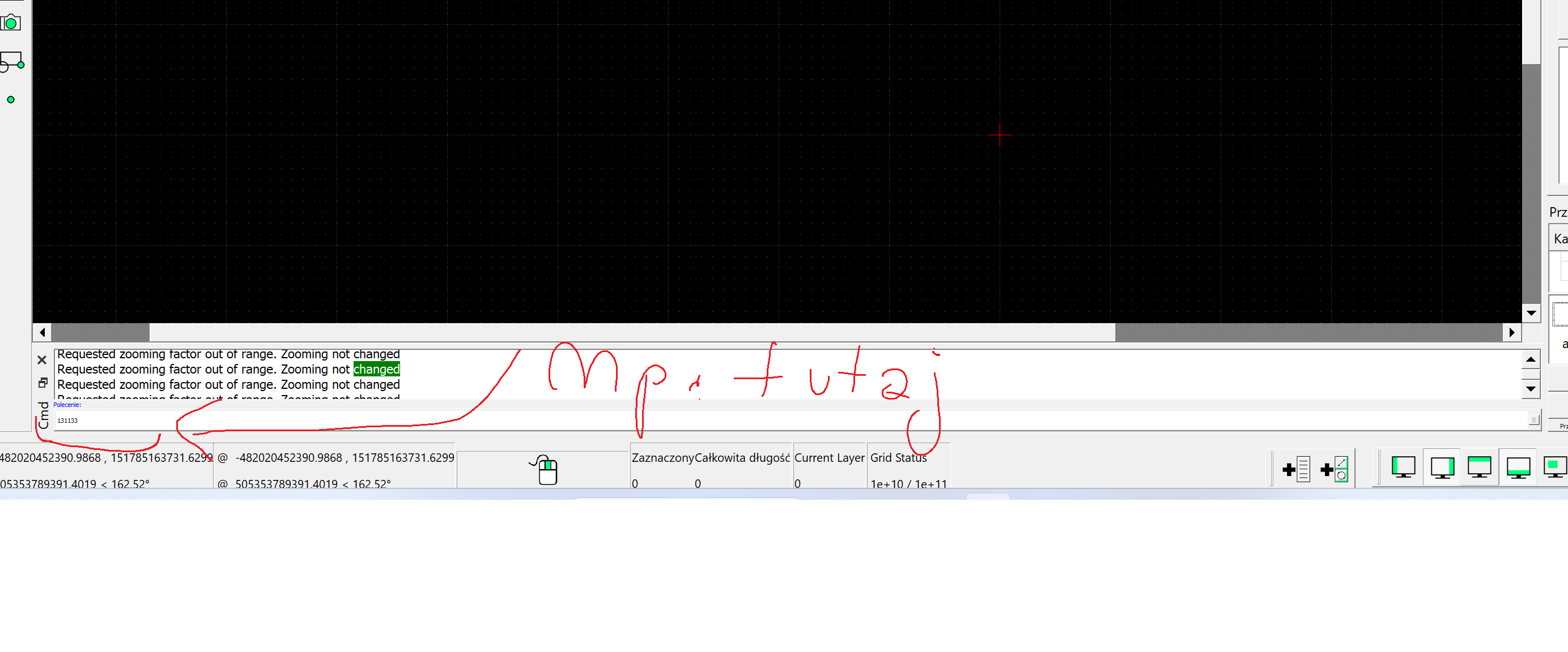

Cześć, czy orientuje się ktoś jak zmienić rozmiar czcionki w programie (np tekst w wierszu poleceń). Przy dużej rozdzielczości tekst jest tak mały, że ciężko przeczytać

Cześć, czy orientuje się ktoś jak zmienić rozmiar czcionki w programie (np tekst w wierszu poleceń). Przy dużej rozdzielczości tekst jest tak mały, że ciężko przeczytać 1111 znaczenie
Możesz użyć polecenia "OPTIONS". Wpisz "OPTIONS" w linii poleceń, a następnie naciśnij Enter. Otworzy się okno opcji.
