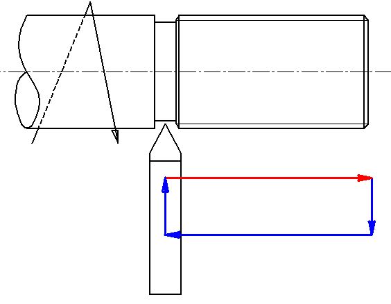

mam pytanie na temat nacinania gwintu tokarka nutool 550 dotyczy lewego gwintu jak wykonać skok obojętny chodzi mi o zasadę wykonania ,przełączania obrotów śruby pociągowej do wykonania gwintów .Za pomoc obojętnie jaką dziękuje.

gwint lewy robi się tak samo jak prawy, z tym że musisz zmienić kierunek obrotów śruby pociągowej, i zaczynasz nacinanie od strony uchwytu do konika.

Można też na lewych obrotach ustawić nóż z tyłu za osią oczywiście ostrzem odwrotnie (tak żeby skrawał) i toczyć normalnie do wrzeciona. Jak ktoś gwintował prawe gwinty to tak jest wg. mnie łatwiej.

Nacinając gwint lewy trzeba zrobić na wałku podcięcie, które ułatwi ustawienie noża na pozycji startowej.
Nacinanie gwintu lewego nożem.jpg (21.97 KiB) Przejrzano 7080 razy

Asza PL pisze:Jak ktoś gwintował prawe gwinty to tak jest wg. mnie łatwiej.
można się na tym nieźle przejechać, zwłaszcza jeśli ma się lata doświadczenia i pewne nawyki, np. kręcimy pokrętłem w lewo aby odjechać od materiału, przy gwincie robi się to szybko i można się zapomnieć, wiesz co wtedy? :) leżymy w materiale :)
