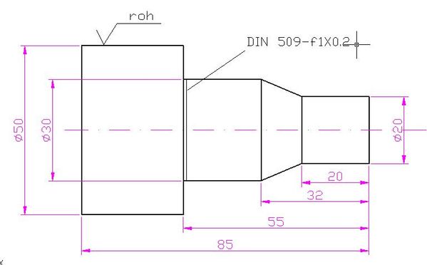

witam. teraz napisze nastepny program. zanim sie okaze czy poprzedni byl; dobrze napisany , to zajme sie nastepnym przedmiotem ,bedzie to swrzen stopniowy. chyba nie bedzie z tym problemu, chodz te niemieckie oznaczenia troche mnie dezorientuja,DIN 509 F1x0.2 ale chyba to bedzie to " rowek" na calym obwodzie ale o jakich wymiarach, znalazlem przy okazji cos takiego ale nie znam niemieckiego ;/
plik do pobrania pdf
pozatym
- tolerancja - iso 2768-m
- material stal niskostopwa - 16G2
- wymiary walka 50x87
Plan obrobki
1zebranie z powierzchni czolowych po 1mm.
2.przygotowanie szczek , przetoczenie ich
3.zaladowac narzedzia do glowicy:
T0101-Noz do obrobki wzdluznej i planowania :DCLNR/L 2525M 12 CNMG 12 04 08
4.wyzerowanie narzedzia
5.ustalenie punktu zerowego przedmiotu na czole przedmiotu.
przedmiot wyglada tak

niemieckie "Freistiche" to wolne miejsce, żeby tam zmieściła się część wykonana bez fazki (do ostrego) albo żeby tarcza szlifierska mogła to wyszlifować, W ten sposób pozbywasz się promienia płytki, a przy okazji jest to korzystne z punktu działania karbu.
Oznaczenie F mówi, że chodzi o typ rowka F (Form F z drugiej strony normy). dalej 1 to promień r (zobacz na rysunku) no i 0,2 to t1, czyli głębokość. Pozostałe wymiary bierzesz z tabelki.
Nawiasem mówiąc stareńkie sterowanie Philipsa przewidywało zakończenie prostej takim podcięciem i była do tego funkcja (mogę się mylić, jeśli tak, poprawcie) chyba G68.
No ale ty możesz to wybranie wykonać wywołując swój podprogram. Będzie ciekawiej!

Można zastosować taką technologię:
Toczyć fi 30x55
Toczyć fi 20x20
Toczyć stożek
Toczyć podcięcie
Możesz zastosować cykle:
MTS- G81 Cykl toczenia zgrubnego wzdłużnego dowolnego konturu
G78- Cykl toczenia podcięć
Sin840- CYCLE 95 Cykl toczenia
CYCLE 94 Cykl toczenia podcięć
Fanuc- G73 Cykl toczenia
Lub droga liniowa G0 i G1

takich detali nie toczymy po konturze, szkoda plytek. najlepiej poprzez G71
[ Dodano: 2008-12-04, 12:49 ]
Toczyć fi 30x55
Toczyć fi 20x20
Toczyć stożek
Toczyć podcięcie
ty chcesz to robic na tokarce cnc czy malualnej? bo opisales ta druga. nie latwiej toczyc calosc zgrubnie a pozniej wszystko jednym przejsciem wykanczajaco uzywajac plutki o promieniu 0,2 ktora przy jednym przejsciu rowniez zrobi podciecie?

Możliwości wykonania jest wiele. Każda będzie właściwa a jednak inna. Cyklem 95 mogę wykonać ten detal jako obróbka zgrubna i wykańczająca, opisując w podprogramie właściwy kontur detalu. Czy to będę robił jednym narzędziem czy dwoma to oczywiście sprawa do dyskusji. W przykładzie tym mamy podać propozycje technologi wykonania tego detalu. Oczywiście może być inna przy wykonaniu 5 sztuk i inna przy wykonaniu 5000 sztuk. A jeżeli tematem tego postu jest programowanie CNC to jasne że wykonujemy na tokarce CNC.

nadal kombinujesz jak kon pod gore. po co przesuwasz punkt zerowy zamiast wybazowac wszystko na zero?

witam. to jakto mam to zrobic? podczas ustlenia poczatku czesci domyslnie wpisac -2mm jesli przedmiot ma 2 mm naddatku? czy jak?
CNCRob
Posty: 1320
Rejestracja: 24 cze 2007, 20:42
Lokalizacja: Świdwin / Worcester
Post napisał: CNCRob » 09 gru 2008, 16:27
przy ustalaniu punktu zerowego detalu ustawiasz go na zero na wymierze gotowego elementu. jesli jest dwa milimetry naddatku to zaczynasz planowac od +2...
masz tu przuklad takiego planowania:
