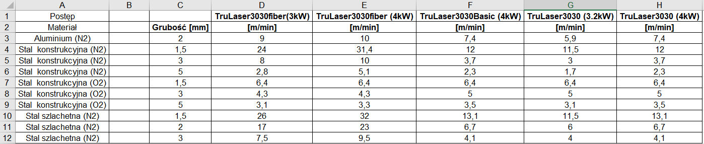

Znalazłem od jednego klienta porównanie:
Laser + rura 3kW, 4kW, 6kW porównanie

Aha, jeszcze co do prędkości posuwów o którą było pytanie.
Przeglądanie tabelek w żaden sposób nie pomoże w wyborze lasera ponieważ prędkości posuwu liniowego zależą od mocy źródła, a nie od firmy która wyprodukowała maszynę.
Przy danej grubości i rodzaju blachy prędkości posuwu na długich prostych odcinkach będą bardzo podobne.
Natomiast wycinarki laserowe nawet przy takiej samej mocy źródła mogą się bardzo różnić wydajnością cięcia, czasami nawet kilkukrotnie.
Okazuje się, że przy cieńszych blachach ograniczeniem są napędy i system sterowania, a nie sama moc źródła.
Przykładowe 2 filmy pokazują wycinanie podobnych detali przy tej samej mocy źródła:
