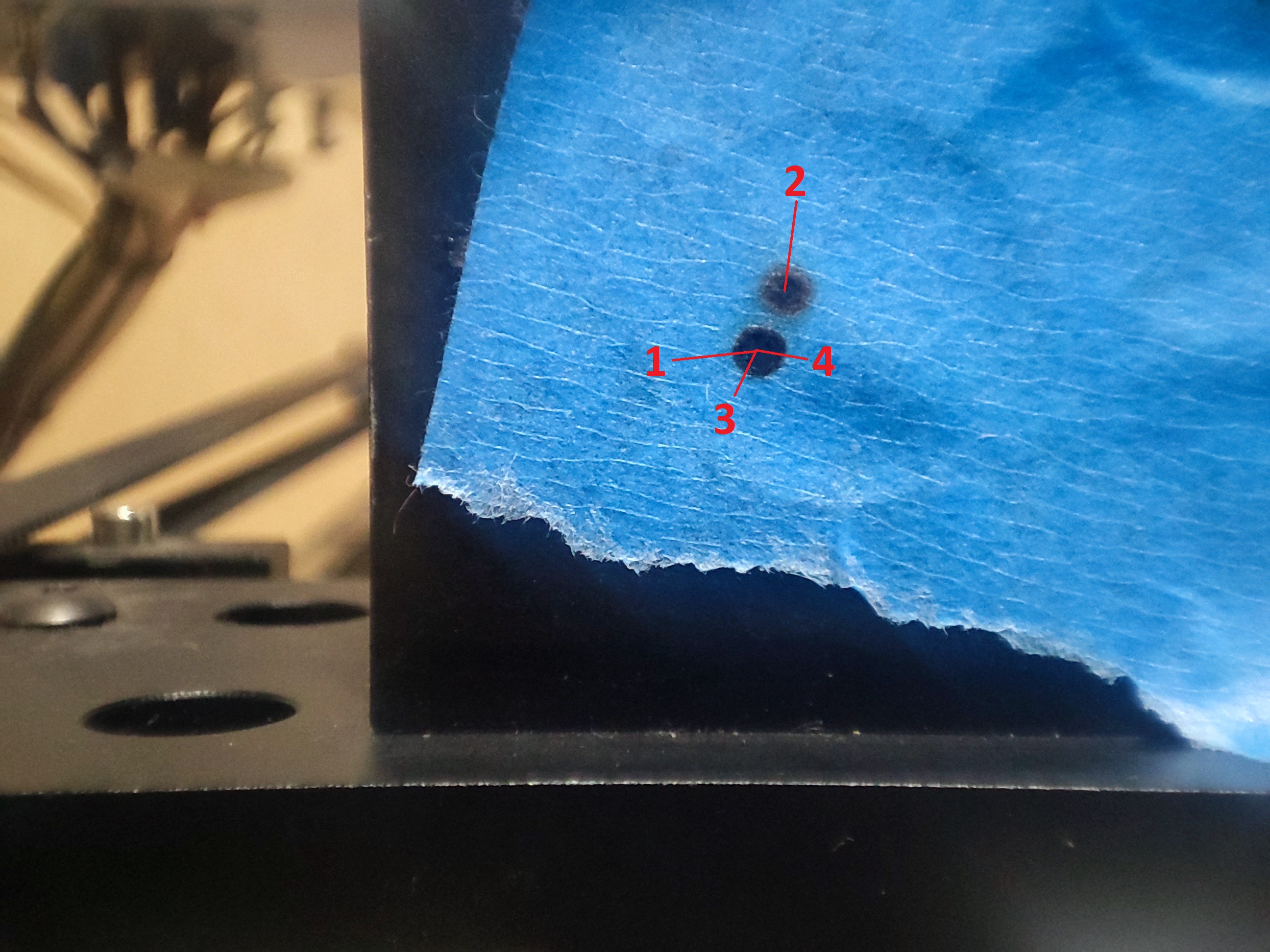

Cześć
Problem polega na tym, że w jednym rogu stołu wiązka ucieka po skosie w prawo wygląda to tak:

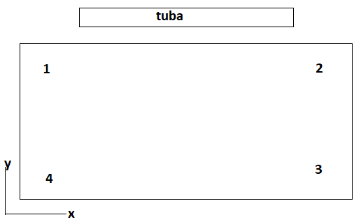

Dotychczas kalibracji luster dokonywałem tak że najpierw ustawiałem wiązke w osi y nastepnie w osi x, ze dwa dni temu czysciłem optyke i po zakończeniu ustawiania luster coś mnie tknęło i sprawdziłem czy wiązka pada prawidłowo w każdym rogu stołu - efekt powyżej.
Sprawdziłem prostopadłość, równloległość x do y i tuby względem osi i tez nic nie znalazłem, zdmontowałem lustra, tubę i ustawiłem od zera, kręciłem tubą wokół własnej osi bo myślałem że może soczewka w tubie jest krzywo osadzona ale nic nie przyniosło rezultatu.
Walczę z tym i nie mam już pomysłów...
Laser CO2 - problem z ustawieniem luster
