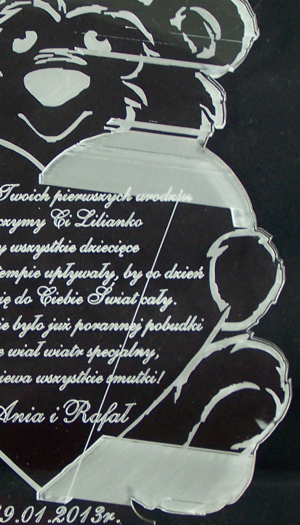

Witam , mam taki problem z moim laserem CO2, od jakiegoś czasu mam taki dziwny objaw, przy pracy często nie wyłącza się strumień lasera, tzn, np. graweruje i w pewnych momentach po prostu idzie z włączonym strumieniem np. podczas przejść. Dzieje się to od pewnego czasu, tracę przez to czas i materiał. Jeden dzień potrafi być ok a na drugi robi mi numery. Dodam że przeinstalowałem oprogramowanie i nadal to samo. Miał już ktoś takie przypadki?
Oprogramowanie to Laser Cut 5.1
Ploter to Lynx -500 (chińczyk)
Komunikacja: karta PCI
Moc: 60W

Dzieje się tak też np, przy zwykłym kwadracie jak narysuje w programie , więc nie jest to wina raczej rysunku. Później dodam fotki jak to wygląda.

GumiRobot nie bardzo wiem jak się do tego zabrać, które to będą styki. Dodaje fotkę żeby wiadomo było o co chodzi

Post napisał: cinematic2 » 27 lis 2012, 13:58
Jeśli nie bardzo wiesz jak się do tego zabrać to lepiej zostaw to serwisantom.
Możesz narobić sobie szkody.
W ploterach laserowych nie ma żadnych styczników czy przekaźników.
Sygnał "idzie" bezpośrednio z płyty głównej do zasilacza lasera.
Możesz mieć uszkodzony zasilacz lub jakieś zwarcie w okolicy zasilacza.
Ewentualnie kabelki poluzowane we wtyczkach i masa sygnału "ucieka".

Wymieniłem narazie przewód połączeniowy między kompem a laserem, mam drugi z takim samym sterowaniem i jak narazie na obu jest dobrze, co prawda mało sztuk narazie zrobiłem ale jeszcze żadnej nieuszkodził.
