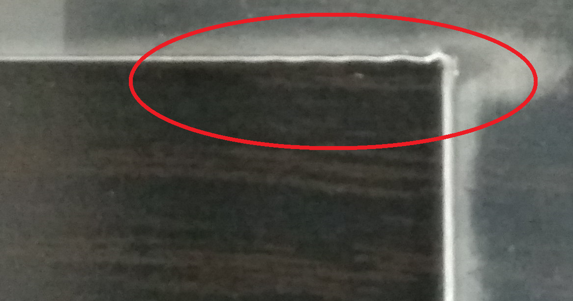

Cześć,

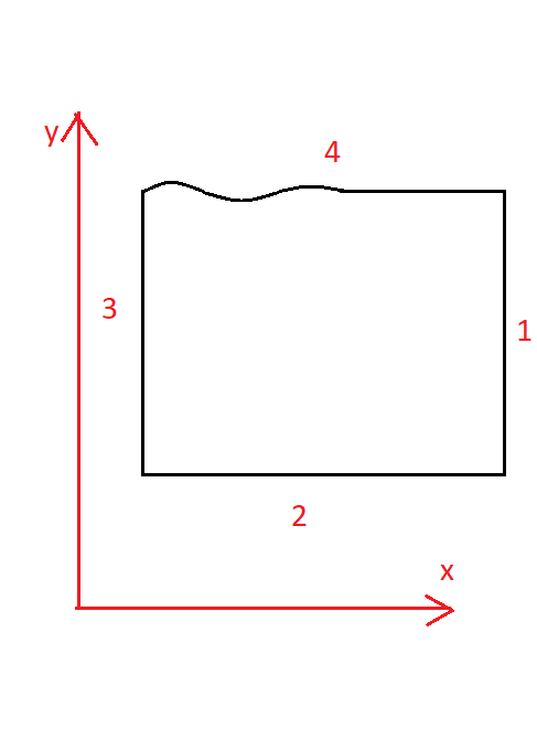

od jakiegoś czasu używam plotera laserowego C02 1500x800mm. Ostatnio pojawił się problem przy wycinaniu podstawowych kształtów np. kwadrat. Na jednej z krawędzi pojawia się ,,fala". Fala pojawia się zawsze kiedy laser pracuje w osi X. (wrzucam rysunek obrazujący problem, kolejnymi numerami oznaczyłem kolejność cięcia). Wygląda to tak jakby brama po zakończeniu ruchu (nr 3 na rysunku) wpadała w drgania, bądź nie wystarczająco szybko zatrzymywała się. Poniżej zamieszczam również brane pod uwagę możliwe rozwiązania problemu, które jednak nie przyniosły rozwiązania:
-luzy na lustrach i soczewce (wszystko dokręcone)
-dokręcenie bramy do wózków prowadnic
-regulacja napięcia pasków (paski napędzające oś Y napięte są równomiernie)
-ustawiona prostopadłość bramy
-zmiany parametrów przyspieszeń osi w programie
-nasmarowane prowadnice
Dodam, że laser pracuje na silnikach krokowych, w osi Y napędzany jest dwoma silnikami. Oprogramowanie Ruida, szklana tuba CO2. Problem występuje praktycznie przy dowolnych prędkościach, nawet przy 5-10 mm/s. Wraz ze wzrostem prędkości problem staje się coraz większy. Jeśli ma ktoś pomysł czym może być to spowodowane, proszę o info. Z góry dzięki! Obrazek

Wygląda na korektę pozycji, to nie są silniki z enkoderami?

- Jak duże są te fale (czyli jak wysoka jest amplituda Y , i długość X fal)
- są powtarzalne, na całym obszarze stołu jest dokładnie tak samo?
- przy zdjętych paskach brama i głowica suwają się miękko, nie ma oporów?
- próbowałeś zakładać inny pasek? (popękane cordy wewnątrz paska?)

koala.g pisze:
17 mar 2019, 18:32
Przy korekcie pozycji kreska 3 byłaby dłuższa niż 1 i amplituda byłaby "skracająca".
Chyba, że rysunek niedokładny.
Karetka też dobrze podokręcana? Lusterko leży płasko?
-Amplituda około 0,5 mm, potem gaśnie na długości około 15-20mm
-powtarzalne na całym obszarze pola roboczego
-nie próbowałem jeszcze zdejmować pasków

Pozmieniaj prędkości szybciej wolniej i zobacz co wyjdzie. Dziwne że tylko w jednym miejscu i to y dostaje drgawek. Jak by były luzy czy mechanika to 2 też powinna mieć falę.
