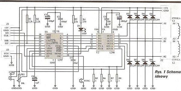

Chciałbym zbudować troszkę mocniejszy sterownik na 4÷6A (2 lub 3 połączone równolegle układy L298). Za bazę będzie mi służył poniższy schemat. Czy w schemacie coś się zmienia poza dodaniem kolejnego (-ych) układu L298? Domyślam się, że na pewno będę musiał dać mocniejsze diody (cztero lub sześcioamperowe), chyba kondensatorki do 8 nóżki każdego L298 (C3 i C4) no i nie wiem czy nie wiem czy nie zwiększyć moc rezystorów R5, R6, R7, R8 do około 5W. Może się mylę, ale są to tylko sugestie początkującego elektronika ;) Z góry dziękuje za pomoc i pozdrawiam!!!
Robert :)
A i jeszcze jedno :) Co sądzicie o dodanie rezystorków około 10kOhm od DIR i CLK do VCC ? Nie polepszyła by się trochę praca L297?

Kolega otworzy sobie kartę katalogową L298, w której jest jedyna poprawna konfiguracja równoległego łączenia mostków.
Oporniki 10k nie poprawią pracy układu.
Proponuję poszukać na forum informacji o wyrównaniu "koślawego" półkroku L297. Poza zwiększeniem mocy boczników należy zmniejszyć ich oporność.
