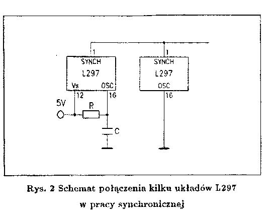

mam mały kłopot tzn. mam 3osiowe sterowanie (każdy ster na osobnej płytce)jest to sterowanie L287 L297 ( niestety schematu nie posiadam)
postanowiłem zrobić ster 4osi (chodź o elektronice pojecie mam blade) i zrobiłem na podstawie schematu z "elektronika praktycznego" zobaczyc mozna go tu https://www.cnc.info.pl//files/sterownik_skrokow.pdf
4oś działa ale sama . gdy podłacze ja razem ze sterownikiem starym to niby wszystko chodzi ale silniki brdzo dziwnie pracują gubią kroki,
w opisie jest mały schemacik połącznia ze sobą kilku ster.(to ten z załącznika) jak to rozumiec - skoro mam 3 ster z synchronizacją i chce podłaczyć 4 to wpina go pod odpowiedni pin w tym 3 osiowym ster. lecz ze schematu wynika że nalezy pominąć podłączenie opornika kondensatora 5V i wyjścia Vs i podłaczyc tylko do 16 pin pod GND
a moze to tylko uproszczenie rys. (bo jak dlamnie to wyglada to tak ze ten ster co ja zbudowałem ze schematu to jest tak jakby główny a wszystkie co sie znim synchronizuje to nie mają miec podłaczonych tych elemętów co wymieniłem wcześniej.. czy dobrze to rozumie ??( bo jesli tak to ster gówny juz by był w tych 3osiach 1 główny i 2 zwykłe)
niewiem,..... wszelkie sugestie mile widziane
dzieki i pozdrawiam

Powinno działać jak połączysz wszystkie synchro razem tak jak na tym rysunki, czyli tylko jeden układ ma oscylator a reszta z niego czerpie, ale w takim przypadku jeśli gdzieś nie będą ci łączyć przewody to synchro będzie tracone i będzie kicha. Możesz dla każdego układu zbudować oscylator tak jak dla pierwszego układu i już ich nie łączyć razem.

czyli tak jak myślałem . oscylator z ster. 3osiowego jest zakłucany tym z 4osi..czyli musze odłaczyc oscylacje z tej 4osi i powinno byc oki. chtba ze coś źle zrozumialem

Ustaw wszystkie sterowniki na pracę autonomiczną i usuń zbędne (zbierające zakłócenia) połączenia. Jeśli uważasz, że synchronizacja zbiorowa jest potrzebna, to wskaż profesjonalny sterownik z takim wejściem/wyjściem. Synchronizacja chopperów była potrzebna przy silnikach pięciofazowych, gdzie pracowało 2,5 mostka.

leoo czy w takim razie uważasz ze moge pozostawoć ster3 osiowy bez zmian a 4 os nie synchronizować z tym 3 osiowym?

Zgdzam się z kolegą klocek84.
Czwarty sterownik powinien pracować autonomicznie.
Należy tylko pamiętać, że szafa sterownicza to bardzo wrażliwa część maszyny. Krzyżują się tam sygnały sterujące TTL 5V, często CMOS, z napięciami i prądami zasilającymi silniki tj. często 40V i 1,5A.
Sposób rozmieszczenia podzespołów, styl okablowania, czy nawet usytuowanie modułów względem siebie, czy gniazd wyjściowych może mieć duże znaczenie.
