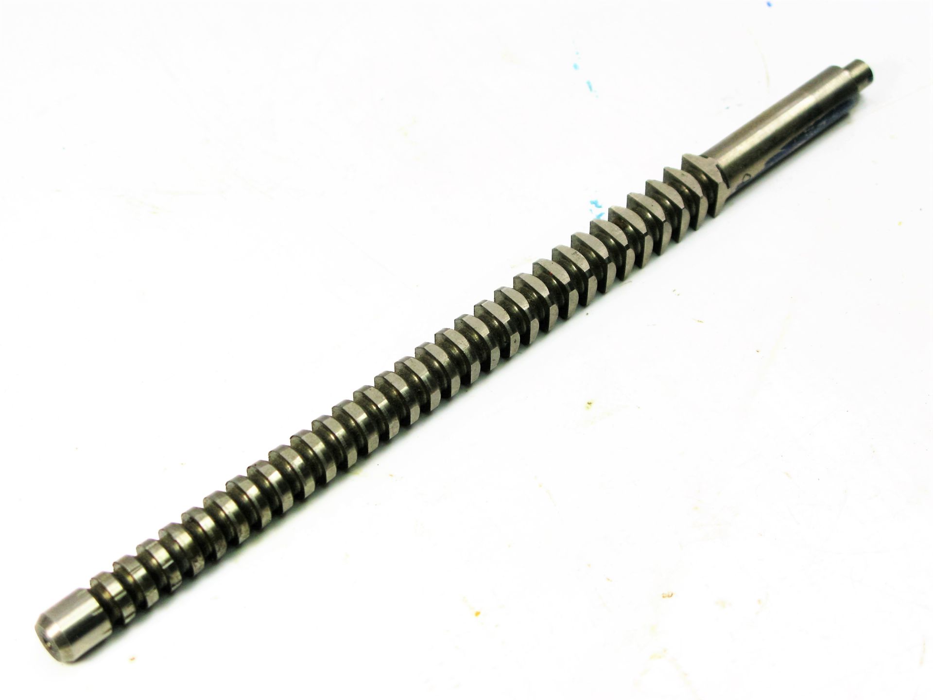

Szukam sposobu jak garażowymi metodami i minimalnym wysiłkiem wykonać kwadratowy otwór pod śrubę zamkową M8 bez użycia kwadratowych wierteł. Kwadrat o boku 9mm, w ceowniku stalowym 5mm, śruba ma być wałkiem i przenosić moment obrotowy. Pierwsze co przychodzi mi na myśl to wywiercenie okrągłego otworu 9mm i rozpiłowanie rogów iglakiem, ale to dość dużo roboty. Wiercenie 4 otworów w rogach i łączenie ich to jeszcze więcej roboty. Inny-wywiercić otwór wiertłem 9 √ 2 i migomatem dosmarkać trochę metalu tam gdzie miały być ścianty kwadratu. Szybka ale raczej nieelegancka i nieprecyzyjna metoda. Nie chciałbym żeby w czasie pracy ceownik przestawiał się względem śruby, a nie wiem czy samo tarcie wystarczy do zablokowania go. Znacie jeszcze jakieś "domowe" metody wiercenia kwadratowych otworów bez frezarek, tokarek i kwadratowych wierteł?

Przepychacz niestety kwadratowy :wink:

O przepychaczu/przeciągaczu myślałem, ale do niego trzeba chyba jeszcze jakieś narzędzie(przeciągarka?), no i czterocyfrowa cena samego przeciągacza też trochę odstrasza.

do przepychacza wystarczy prasa.
