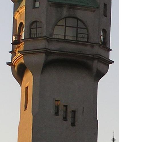

w jakim programie wykonac projekt aby tokarka wykonała toczenie a w zasadzie frezowanie prostokatne obiektu w drewnie.Załącze plik to może wizualnie będzie łatwiej opisać. Tak kombinuje żeby nóż w tokarce dac na 4 czy 5 osi , jak to tego podejść ?

mozesz to bardziej obrazowo opisac? bo nei rozumiem co masz na mysli. tokarka konwencjonalna czy cnc? jakie masz osie? narzedzia napedzane sa?

akurat tu jest jedna z prostrzych metod robienia takich rzeczy. jest narzedzie napedzane z odpowiednim frezem i obrotami zsynchronizowanymi z obrotami wrzeciona. ja gdzies kiedys widzialem toczenie kwadratow nozem, bodajze odbywalo sie to poprzez jakies krzywki. musze gdzies poszukac bo powinienem miec taki filmik.

Kiedyś jak maszyna była wpełni sprawna toczyłem 6-kąt na moim GDM
miała ona dodatkową synchronizację wrzeciona z narzędziem obrotowym
na głowicy tzw.-synchronizacja fazowa. Można było toczyć inne kształty -trójkąt,
kwadrat , sześciokąt , ośmiokąt w zależności od podziału obrotów wrzeciono-głowica
1:2, 1:1, 1:4, i ilości noży w przystawce obrotowej 1, 2, 3 szt. Niestety synchronizacja
się zepsuła i dziś nie da się tak toczyć . Zgadzam się z kolegą "Piracik " że jest t znana
metoda ale chyba niewielu widziało ją w akcji. Znam również tę metodę zastosowaną
w krzywkowym automacie firmy Traub TD26 narzędzie obrotowe 3-ostrzowe sprzęgnięte mechanicznie z wrzecionem toczyło 3-kąt. Na tej samej przystawce można było specjalnym frezem wieloostrzowym frezować gwint M22X1 na tej samej zasadzie. Gwint wyglądał ciekawie
jakby był bardzo wielokątowy.

Na targach Metav widzialem urzadzenie do szlifowania / toczenia walkoow rozrzadu z krzywkami. Noz ustawiony prostopadle do materialu poruszal sie synchronicznie w przod i w tyl w stosunku do obrotoow wrzeciona.

Inaczej , raczej się zastanawiam na na zrobieniem prostej maszyny , która w osi 4 obracała by przedmiotem o 90 stopni . czyli na typowej maszynnce cnc dodatkwo na stoliku byłaby zainstalowana 4 oś która by odpowiednio obracała przedmiot o 90 stopni , aby zrobić taki w zasadzie przekrój kwadratu .( w zasadzie tokarka z dodatkową osią Z ?)
Do tego program .Chciałem zastosować turbo cnc ale coś nie moge go ożywić do pracy w tylu osiach , chyba ze corel nie potrafi poprawnie opisać wektorowo w 3d ?
Pomózcie jakoś podejść do tematu bo skończyly mi się już wszystkie pomysyły na realizację takiej rzeźby .

do tego detalu w zupelnosci wystarczy maszyna z osiami: X, Z, Y, C i narzedziami napedzanymi. wrzeciono nie musi sie obracac podczas toczenia tylko w miejsce narzedzia napedzanego mocujesz frez. jesli nie wiesz ktora os jest za co odpowiedzialna to powiedz a wytlumacze szerzej.
