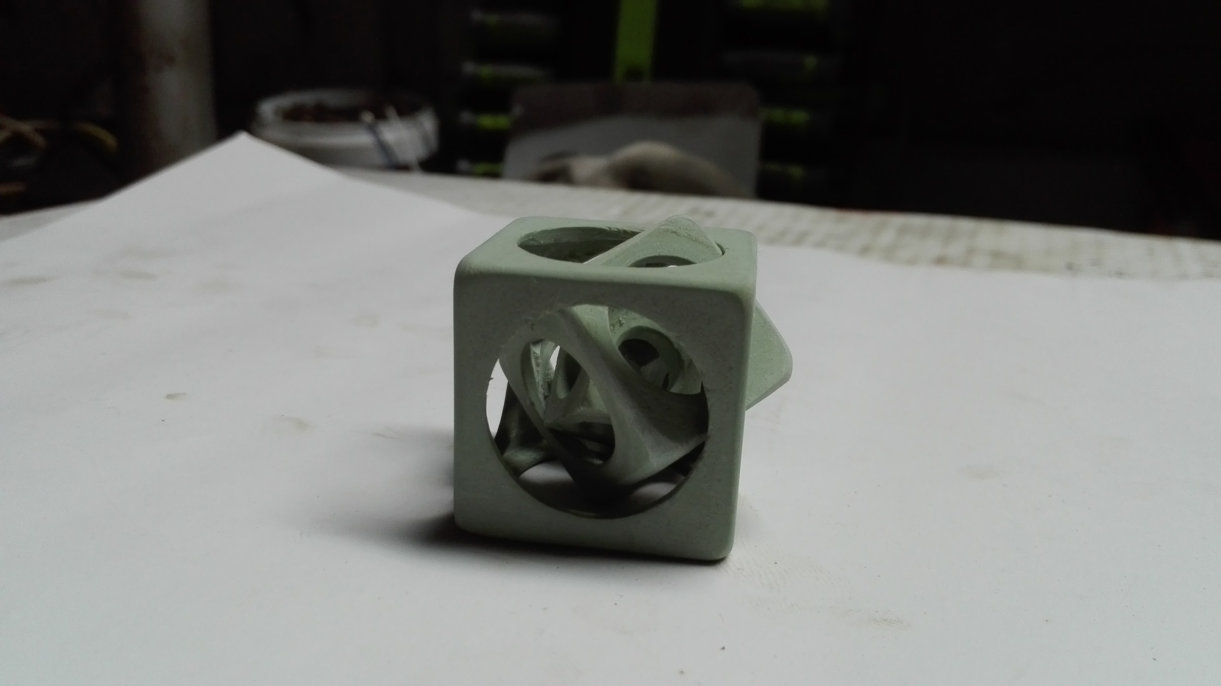

toczenie tud 50/750 kwadratu w kwadracie x3/dłutowanie

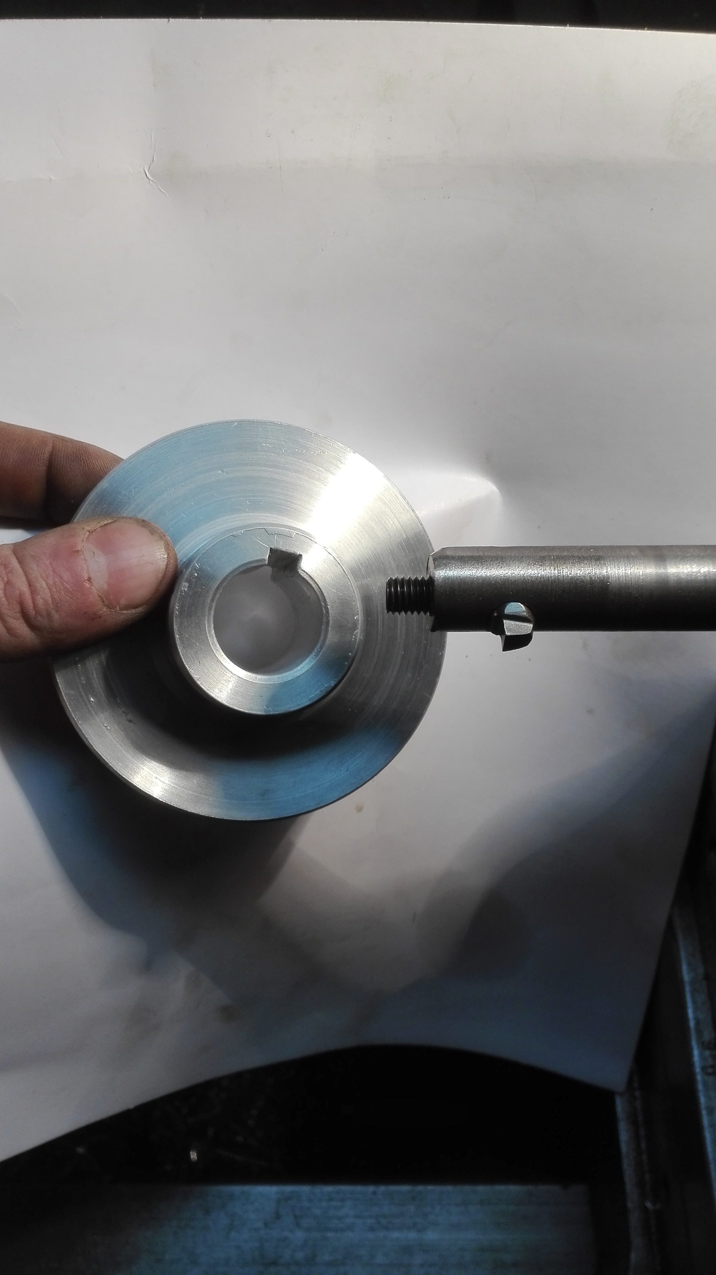

Dłutowanie na tokarce
Post napisał: lukaszek0705 » 16 lis 2017, 19:12

Re: Dłutowanie na tokarce
Post napisał: ABKK » 16 lis 2017, 19:26
Hmmm i co w związku z tym? :)
Post napisał: piotrfire » 16 lis 2017, 21:59
Pokaż jak a nie co
Post napisał: strikexp » 16 lis 2017, 23:47
Montujesz dłuto w imaku a potem korbką pchasz wzdłużnie skrawając. Dłutujesz element na godzinie 9 lub 3, dzięki czemu korbką poprzeczną możesz ustawiać kolejne warstwy.
Oczywiście najpierw trzeba solidnie zablokować wrzeciono.
Post napisał: lukaszek0705 » 17 lis 2017, 15:49
Nie miałem czasu na nagrywanie bo klijent czekał ale jak kolega wyżej napisał dłutko zrobione ze starego wytaczaka 20x20 a stalka to nie stalka tylko przeszlifowana dysza z water jeta \węglik\ w alu brałem po 0.1 co jakiś czas przejazd bez dobierania na skali,nożyk 6mm głebokosc 3.1mm

Re: toczenie tud 50/750 kwadratu w kwadracie x3
Post napisał: lukaszek0705 » 17 lis 2017, 19:06
Czy ktoś ma podobne,podpatrzone pomysły na takie toczone breloczki?
