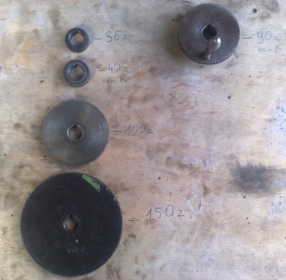

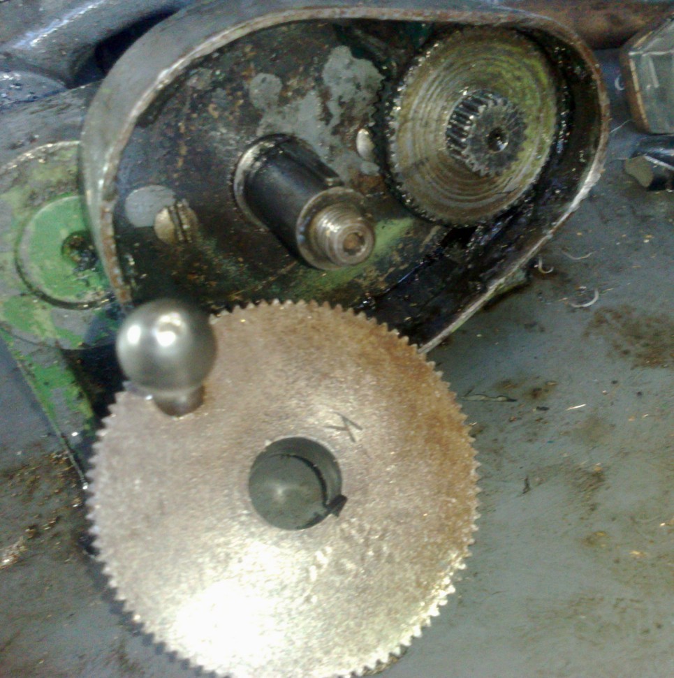

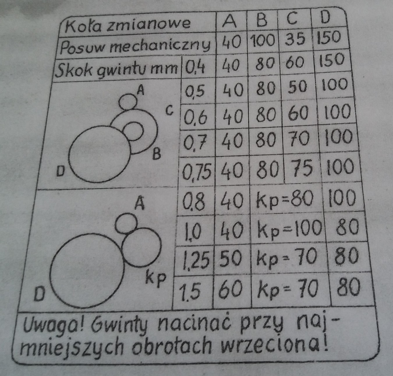

Hej, jak na razie nie udaje mi się pozbyć skakania noża po materiale (troszkę zaniechałem rozwiązywanie problemu, ale wrócę do niego) na razie chciałem spróbować czegoś innego (nie mówię nawet o wykonywaniu konkretnej pracy) ale o zrozumienie robienia gwintów. Czytam sobie tą instrukcję i rozpiskę na tabliczce i ... nie mogę załapać o co chodzi z oznaczeniem "kp" na rozpisce gwintów, czy dobrze myślę że po prostu nie mam wszystkich kół zębatych żeby złożyć odpowiednie przełożenia?, podpowie mi ktoś o co kaman z tym oznaczeniem, jak to złożyć?. Przedstawiam co mam, sorki za brzydkie tło.
A w kole zębatym od śruby pociągowej korbka nie jest wyjmowana (jest zaklepana od tyłu koła), bo inaczej to by można odkręcić korbkę i zakładać na gitarę czy na ośkę wrzeciennika czy inne kombinacje, a tak to kicha.
Narka.
