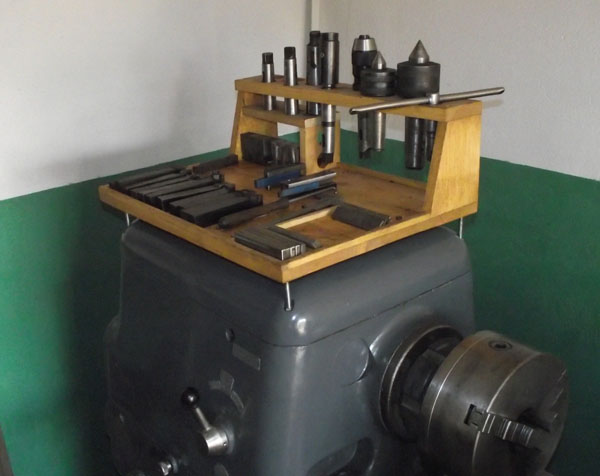

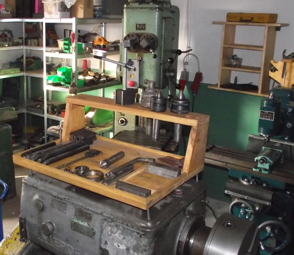

trochę można się pobawic w stolarza i zrobic poręczną deskę na tokarkę:
deska na tpc.jpg (63.13 KiB) Przejrzano 1746 razy
deska na tr.jpg (106.84 KiB) Przejrzano 1754 razy
