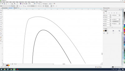

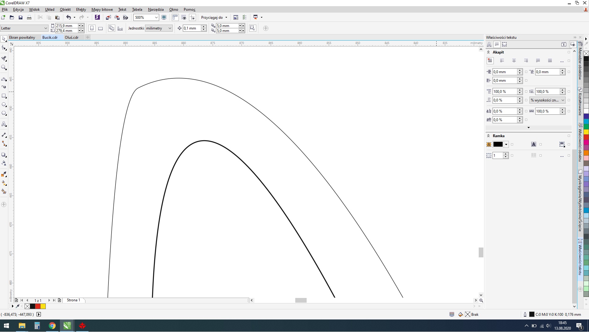

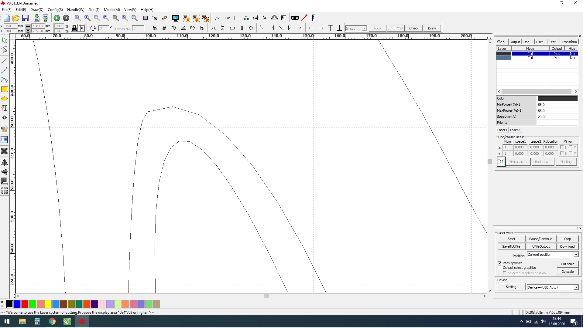

Mam problem z RWORKS (a może problem leży w Corel'u?). Mianowicie, po wyeksportowaniu pliku do DXF i imporcie go w worksie krzywe i okręgi robią się kwadratowe (składają się z krótkich odcinków prostych).
Macie jakiś pomysł co to może być?
Dodam że próbowałem eksportować jako większe z corela i pomniejszać w RDWORKS ale nic to nie dało.
Corel x7
RDWORKS 8.01.33

Spróbuj zaimportowac plik dxf z powrotem do corela i sprawdź jak wygląda. Możliwe że rdworks przekształca spline do serii odcinków.
Tutaj https://community.coreldraw.com/talk/co ... -dxf-files piszą że można przed eksportem przekształcić spline do krzywych

powiększanie nic nie da - corel przy eksporcie do dxf zamienia krzywe (spliny, beziera) w polilinie jeśli ustawiona jest domyślnie wersja "autocada" R12. Tak samo jest często z importem w różnych programach.
Przy eksporcie zaznacz wersję plików dxf na jak najwyższą i napisz czy coś się zmieniło.
Generalnie zawsze jest to problem na styku eksportera w jednym programie i importera w drugim (ich ustawień)
