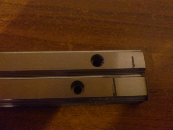

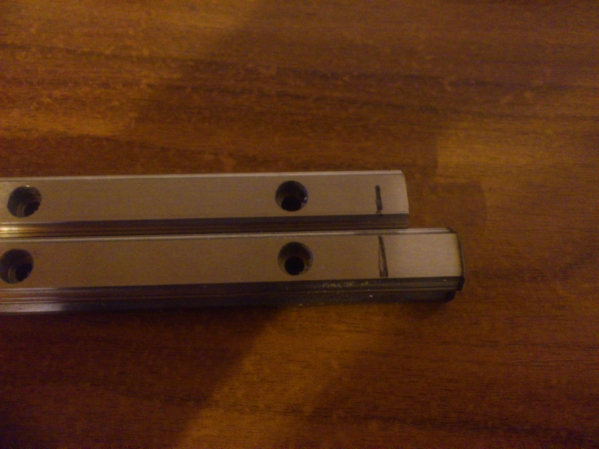

Jeszcze muszę raz dać upust swoim złym emocjom dotyczącym prowadnic z CNC Profi. Dzisiaj zacząłem zakładać te prowadnice do ramy. I jak każdy konstruktor, i z doświadczenia własnego, i z wiedzy zdobytej na studiach, wiem że ważne są luzy, by w wypadku jakichś niespodzianek szło niektóre elementy złożyć....
Zamówiłem 2 prowadnice tak żeby otwór wypadał dokładnie po środku. ( Wiadomo że odchyłki warsztatowe nawet największym leptykom pozwalają na metrze walnąć się chyba o 1,5 mm, dla tego zostawiłem na te prowadnice luz po 2 mm na stronę)
Dzisiaj montuję i aż krzyknąłem o ja pierd...
Słowa nie wyrażę tego zatem załączam foto:
Przymierzyłem na zdjęciu tak żeby otwory były na tej samej wysokości. Panu od cięcia trochę się ręka trzęsła...Ale na szczęście dał naddatek, (górna kreska) bo dolna to miejsce gdzie musiałbym obciąć prowadnicę, żeby pasowała mi do otworów.

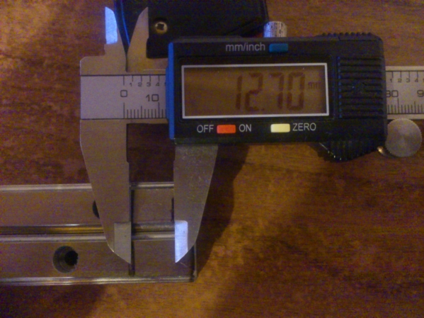

Po zsunięciu prowadnic brzegami mam taki stosunek naddatku do miejsca w którym musiałbym ciąć
A tutaj średnia z amplitudy drgań ręki pana od cięcia :) Uważam, że sklepowi CNC Profi należy się za to kwota za zakup prowadnicy w Chinach, Za transport + cło, ale w żadnym razie marża.
Ostatnio zmieniony 26 lip 2013, 13:11 przez Segitarius, łącznie zmieniany 1 raz.

A oni chcieli cie uszczęśliwić i dali ci trochę prowadnic w promocji :)

Post napisał: Segitarius » 26 lip 2013, 13:14
Jak by dali w każdej tyle samo to ok, ale teraz to ja nie wiem co ja zrobię. Gwinty porobione...masakra. Jak wiedzą że tną nie równo to niech dają naddatków po 100 mm i dotnę sobie sam ( czy może liczą na to, że sam zamówię więcej, zapłacę, i dotnę sobie sam równo...)
I jeszcze na stronie mają napisane "dokładność cięcia +/- 5 mm
Niech zmienią na +/- 13 mm
