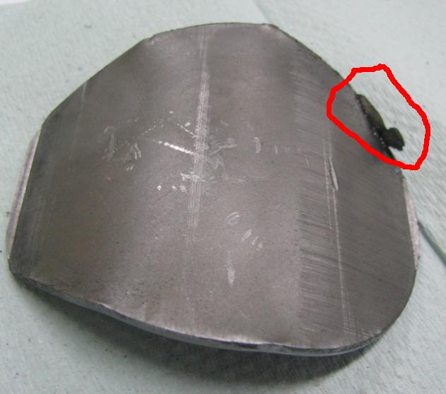

Mam problem z kruszącym się stemplem podczas dziurowania sferycznych powierzchni. Przekrój stempla jest zbliżony do kształty kropli wody. Jaka może być przyczyna wykruszania się stempla?

Na zdjęciu poniżej jest przedstawiony kształt stempla. Stempel jest wykonani z materiału NC10 i zahartowany do twardości ok 58 HRC
Na zdjęciu poniżej jest przestawiony odpad po wycinaniu, grubość materiału to 3,2 mm a gatunek P355NB. Zaznaczenie na czerwono przedstawia miejsce gdzie kruszy się stempel. Niestety nie mam zdjęcia ukruszonego stempla

Przyczyna to nie odpowiednik kształt części tnącej stempla.
Rozumiem ,że wynika on z chęci obniżenia siły tnącej.
Kształt na rysunku jest dość trudny do wykonania i ostrzenia.
Proponuję zmienić na daszek o wysokości max.2g i kacie max.5 stopni. (ostrze daszka wgłąb stempla).
Zwrócić trzeba uwagę na symetrię przy wykonaniu stempla (chodzi o zginanie stempla).
Jeżeli nie chcesz nic zmieniać to usuń skrajne (3 szt.) promienie stempla.
Innym powodem może być:
nierówny luz na obwodzie-trudno mi zorientować się co do kształtu stempla.
zginanie stempla.
nie prawidłowa obróbka cieplna.
